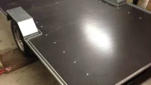

    Hi
    ja das ist eine gute Idee habe auch die volle breite und länge ausgenutzt. Da ich meinen ja mehrfach nutzen will sieht er so aus. Jetzt kommt der nächste schritt die Box bauen. Nur bin ich mir unsicher wegen der Bodenkonstruktion. Also werde als Bodenplatte Pappelholz nehmen und dann dazwischen Kanthölzer aus Paulowina holz (habe ich im bauhau* gefunden) und Dämmung. Nur ich weiss nicht ob es stabil genug ist da es ja der unterbau ist. Darauf baut alles auf. Vllt habt ihr noch einen guten rat....

    Hallo Yannik
    Kein Problem das du jetzt erst antworttest. Ja einen Anhänger habe ich schon. Die grundfläche ist 3x1,63 m eigendlich ganz gut.
    Ich bin mir nicht ganz so sicher wegen deiner Boden konstruktion. Also die unterplatte sollte auch eine Multiplexplatte sein (muss ich aber dann noch vor wassetrschützen also behandeln). Dazwischen dachte ich auch Stryrofoam und vierkantholz als rahmen und obendrauf eine eine Multiplexplatte. In denn bereichen wo ich trete was weiches oder so.
    Habe mich gerade über Pappelsperrholz informiert ich denke mal das nehme ich anstatt der Multiplexplatte das würde Funktionieren.
    MIt denn Ecken ist eine gute oder mit Riffelblechen. Alu gefällt mir etwas besser.
    Wegen dem Hubdach habe ich schon gute ideen Werde es aber Mechanisch lösen. Die Hydrauliksysteme sind mir für so ein Kleinen Wohnwagen zu Teuer.
    Gruß Tim
