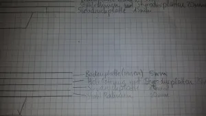

  2. HansiH
Beiträge von HansiH
  • Rahmen für Bodenplatte
    • HansiH
    • 10. Juli 2013 um 16:28
    Also der TÜV sagt: Bohrloch für Schraube vergrößern, Edelstahlrohr in passendem Durchmesser, Stücke in Dicke der Bodenplatte absägen und in die Löcher einkleben!
    Gruß Christian
    • HansiH
    • 10. Juli 2013 um 09:00
    Danke Merlin,
    Dann werdlich gleich mal meinen Freund beim TÜV anrufen und mal fragen wie er das gerne hätte!
    Schönen Tag euch!
    • HansiH
    • 9. Juli 2013 um 22:00
    Also hier die Skizze!
    Unten: Bodenplatte auf dem Stahlrahmen
    Oben: Stahlrahmen auf Bodenplatte, würde dadurch eine Schicht sparen!
    Gruß Christian
      • 167 kB
      • 816 × 612
    • HansiH
    • 9. Juli 2013 um 20:03
    Guten Abend!
    Ich hab mir vor nen kleinen Schlafhänger zu bauen und habe noch eine Frage.
    Kann ich den Rahmen für die Bodenplatte nach innen, also auf die Bodeplatte montieren?
    Könnte damit die Lattung für den Iso-Boden teilweise ersetzen und hätte den Unterboden dafür schön glatt!
    Gruß Christian
