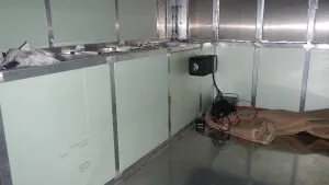

    So die erste Lage Isodur ist drinnen.
    Ein wenig mit alten Platten ausgebaut,starte ich nach dem Fest zu meiner ersten Tour nach Deutschland.Um dann auch da weiteres Material fuer den Ausbau zu kaufen.Wolfgang du magst recht haben,das bei Hilfe die Norweger oder hier Lebenden einfach unschlagbar sind.Aber einige Dinge wie den Verkauf muessen sie noch lernen,von den Preisen ohne Beziehungen ganz zu schweigen.
    muk

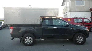

    Hallo alle sammen,
    nun melde ich mich nach fast einem Jahr mal wieder.Leider waren die vergangennen Monate etwas trist.Erst ein Unglueck in der Familie und dann habe ich mir auch noch einen Truemmerbruech meines Sprunggelenk zugezogen.Aber ich habe den ersten Schritt geschafft,die Kabine ist aussenherrum fertig.
    Innen noch voellig leer werde ich jetzt mit der Isolation starten um dann im Jannuar in Deutschland den Minimalausbau zu machen.Ich plane eine Dieselheizung einzubauen und die Pesenning fuer das Hochdach anfertigen zu lassen.Kennt fuerleicht jemanden im Raum Stralsund oder Rostock einen Zelt/Planenbauer der soetwas macht oder fuer euch zu zufriedenheit erledigt hat?

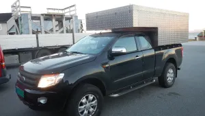

    Hallo alle sammen,
    wollte euch mein selbstgebasteltes Weihnachtsgeschenk nicht vorenthalten.
    Allen einen feucht froehlichen Rutsch.

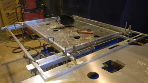

    Hei Rudi,

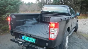

    ich fahre ein Ford Ranger 2AB Exacap xlt,das neue Modell.Die Kabinne wird 1800 breit und ueber alles 3200 lang.Grundflaeche ist 1800x1060.

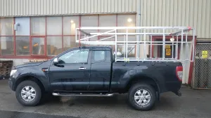

    Hallo alle sammen,
    auch dir hoss09 danke fuer den Link.Leider werde ich da mit den Schloessern nicht so richtig warm.Ich kenne das Stangenschloss von meiner Wuehlmaus und finde es jetzt fuer die kleine Kabinne etwas zu gross und sperrig.Der Einstieg wird eine ca. Breite von 700-800 haben und wollte ich gerne etwas Kleineres einbauen.Ich werde wohl im Jannuar mal einen Nutzfahrzeugveredler aufsuchen.
    So mit meinem kleinen Projekt bin ich auch wieder weiter gekommen,habe die Ruhe vor dem Sturm etwas genutzt bevor die Zeit wieder etwas knapp wird.

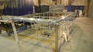

    Nachdem ich jetzt schon eine geraume Zeit bei euch mit lese wird es nun endlich Zeit mich einmal vorzustellen und ein paar Fragen an euch los zu werden.Ich wohne in Noreg und habe nun endlich am Wochenende angefangen mir eine kleine Absetzkabinne fuer meinen Pick up zu bauen.Es ist nicht das erste Fahrzeug was ich zum Wohnmobil mache.Nach meheren VW`s, einem MB und zu letzt einem Iveco 130/7 Fal moechte ich mir nun den Traum von einem Pich up mit Kabinne erfuehlen.Die ersten Teile habe ich am Wochenende in den Werkstaetten einer nahegelegenen Bootsbaufirma zusammengeschweist.Die Kabinne wird ein Alugitterrohrrahmen bekommen und mit Aluplatten beplankt.Um die Dimensionen nicht zu sprengen werde ich das ganze mit einem Hebedach versehen und hier kommen die ersten Fragen auf.Um das Dach anzuheben brauche ich Gasdruckzylinder,wie berechnet man die richtige Staerke und wie Lang muessen sie sein ? Ebenfalls suche ich ein Stangenschloss,kann aber nur welche finden mit Klabgriffen nach aussen.Hier suche ich eins mit der Moeglichkeit es von innen und aussen zu betaettigen,wer bietet so etwas an? Leider konnte der Besitzer der Bootbaufirma mir da auch nicht helfen und norwegische Internetauftritte sind auch der Horror.Da ich zweimal im Jahr nach Deutschland fahre um Eltern und Freunde zu besuchen waere es kein Problem es auch da zu kaufen,tue ich sowieso auch fuer mein Auto.
