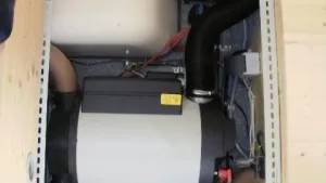

    Hallo Christopher ,
    hab ich zwar bei einer Combi 6E gasbetrieben gemacht, aber das wird sicher ähnlich sein.
    Die Platiene in der Heizung muss einen bestimmten Softwarestand haben. Kannst du alles bei Truma nachlesen(Combi nachrüsten )
    Hat sie das nicht bedeutet das nachrüsten.( bei dir wohl der Fall weil eine der ersten wie du sagst)
    Truma hat da ein Angebot: kannst du eine Rechnung über ein neues Bedienteil über 249 Euro Nachweisen bekommst du im Tausch für die alte Platine für 50 Euro die neuste.
    Im Klartext: Beim Trumahändler ein Bedienteil und ein Platine ordern für dann 299 Euro und die alte Platine zurückgeben.
    Es gibt Händler die geben das auch ohne Montage raus. Wenn du willst nenn ich dir einen.
    Die Zeit macht nicht halt und das Bedienteil neuester Generation ist auch mit Handy ansteuerbar(bedienbar). Da steht dann da iNet drauf
    Dann kostet das ganze 319 Euro + noch einem Interface iNet Box in das eine Handy Karte plaziert. Im Nahbereich wird über bluetooth verbindung aufgenommen
    Das Interface kostet dann aber auch extra. Aber auch hier gibt es ein Paketpreis. Preis musst du im Internet googeln.
    Ich habe das ganze ohne Interface für 319 Euro bezogen , selbst eingebaut .Es geht gut und ist sehr komfortabel.

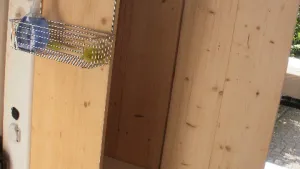

    Danke Michi, gruss an Insa.
    So jetzt sind die Betten auch benutzbar.
    Auch hier habe ich die Befestigung so gestaltet das sie innerhalb weniger Minuten einzeln entfernd werden können. Und somit ist das Auto erst einmal benutzbar.
    Gruss Norbert

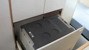

    Hallo Christopher,
    nach 40 Jahren Wohnmobilerfahrung ( meist Selbstausbau ) habe ich das berücksichtigt und auch in den Schränken , unter dem Bett usw Lüftungsöffnungen geschaffen die man so nicht sieht.
    Die Kühlbox ist jetzt 7 Jahre alt hat bis jetzt gute Dienste geleistet (Portugal Spanien Kroatien) und lebt noch. Einzig die Geräuschkulisse einer Kompressorbox ist zu berücksichtigen . Unter dem Bett ( da hatte ich sie auch zu Anfang mal platziert, ist es nicht zu empfehlen. Zur Stomversorgung habe ich aber immer eine Solarzelle auf dem Dach mit moderner Technik (MPPT Regler) die dann auch bei Regen noch Stom liefert. In der Sonne im Süden ist das ja sowieso kein Problem. Die Kühlbox läuft jetzt gerade bei mir zu Hause im "Wohnmobil" während der Bauphase seit 3 Wochen ununterbrochen (teilweise bei 35 grad ) und negative Anzeichen habe ich nicht bemerkt. Auch die Einschaltzeiten habe ich kontolliert ( springt ca alle 35Minuten für etwa 2 Minuten an ).
    Danke für deine Hinweise. Wir profitieren ja alle von den Erfahrungen aller und so soll das auch sein und das ist gut so. Ich freue mich immer über Ausbauberichte.
    Da kann man doch sooooo viel mitnehmen wo man sonst garnicht drauf gekommen ist. Danke Christopher für deine Erfahrungen.
    Grüsse Norbert

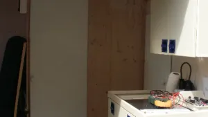

    • uscabrio1
    • 15. August 2015 um 20:30

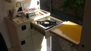

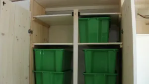

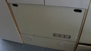

    Auf der Beifahrerseite ist eine " Schrankwand" entstanden. Eigendlich sind das 2 Einzelschränke in der Mitte mit Regalen und grosser Schublade versehen.
    Der linke Schrank ist 40 x 40 cm , der rechte 30 x 40. In der mitte zwischen beiden dann die grosse Schublade fur die Kühlbox.
    Die Kühlbox verwenden wir auch im PKW beim Einkaufen.
    Die Schränke sind mit Winkel am Boden und der Wand befestigt und sind in ca 30 Minuten entfernt um auch mal was Grosses zu transportieren.

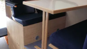

    • uscabrio1
    • 12. August 2015 um 10:40
    in die Sitzgruppe ( siehe Plan weiter oben ) sollten dann Gasflaschenkasten für 2 x 11 kg Flaschen, die Gasheizung mit Warmwasserbereitung ( wegen der kurzen Wege ) und ein aus dem KTW vorhandener Schubladenschrank untergebracht werden. Der Restplatz ist dann Stauraum.
    Warum ein Podest für die Sitzgruppe?. Eben wegen der genannten Einbauten. Die Gasflaschen haben eben ihre Höhe und die Gasheizung ( Truma combi 6E ) sitzt genau zwischen den Sitzbänken unter der Zwischenplatte. So kann man wunderbar die warme und auch kalte Luft verteilen in einer Art doppelten Boden. Man hat auf jeden Fall im Sitzen zuerst warme Füsse und das ist wichtig sagt meine Frau. Dieses habe ich aus Erfahrung aus den letzten Objekten immer als gut empfunden und so beibehalten.
    Der Gasflaschenkasten lässt sich dann später auch nochmal mit einer Aussenstauklappe bestücken. Der Tisch ist wiederum ein Rest ( Stauklappenausschnitt ) vom vorherigen Postsprinter. Eben leicht und stabil.

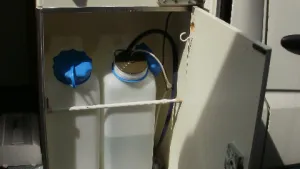

    Einige Schränke habe ich komlett übernommen, die haben nur einen anderen Platz bekommen.
    Für fast alle anderen "Holzplatten" gab´s aber in Stücken eine Verwendung. Türen sowieso. Siehe Bilder.
    Sogar der Klapptisch im Eingang ist aus dem Fensterausschnitt meines Vorgängerpaketkoffers gefertigt ,
    wie man an dem gelben Farbton sieht.

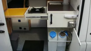

    Als Wasserversorgung dienen 2 x 22l Weithalskanister, kann man noch voll tragen und gut reinigen, mit einer Tauchpumpe.
    Die Tür vor dem "Küchenschrankund/Kanisterschrank" war mal früher im Heck eingebaut.
    Einen schönen Restsonntag noch an alle.
    Gruss Norbert

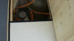

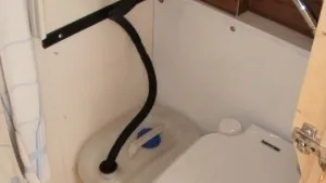

    • 2. August 2015 um 17:26

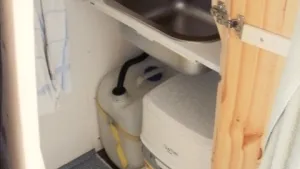

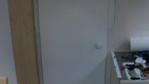

    In Fahrteichtung links neben dem Durchgang ist der Badbereich entstanden. Hinter der weißen Tür.
    Das Waschbecken zum Klappen darunter Abwasserkanister und Porta Potti.
    Optionen für später: Serviceklappe von außen, Abwassertank denn unter dem Fahrzeug ist reichlich Platz.
    Duschwanne.
    Wie auf den Bildern zu sehen alles noch im Rohbau aber benutzbar.

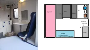

    Die Zulassungsaußenmassnahmen hab ich ja schon gezeigt. Für die sofortige Zulassung als Wohnmobil innen
    folgten Tisch, Schrank (war ja vorhanden ), Bett ( das alte ikea Bett 120 x 2000 meiner Tochter ) gut verankert,
    und ein beweglicher Katuschenkocher . Sogar die 2 Sitze im Aufbau hat der TÜV Prüfer eingetragen, also 4 Sitze insgesamt.
    Folglich wurde nach 3 Tagen Arbeit das Fahrzeug als "sonstige Fahrzeuge Wohnmobil" zugelassen.
    Und so soll es dann mal werden wenn er fertig ist.
    Aber fertig wird es ja bekanntlich nie.

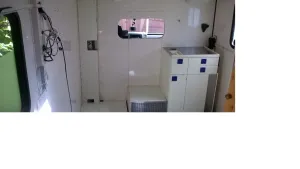

    • uscabrio1
    • 22. Juli 2015 um 18:17

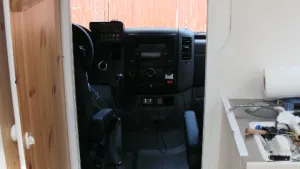

    Hallo Christopher,
    ja schon passiert. Schrank an der Rückwand mittig teilweise entfernt, Fenster in der Trennwand entfernt, Loch gechnitzt (120cm x 50 )
    den Rest des Ausschnitts in die Fensterenden eingearbeitet , Rahmen angefertigt, Tür vor und fertig.
    Der Aufbau ist zum Glück Alusandwitch und somit sehr stabil.
