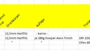

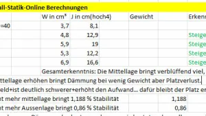

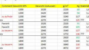

    hat ein bisserl gedauert wg. ungeplanter Materialengpässe. Ich hatte bereits im Vorfeld den Versuch mit Glasfasertapete allenfalls noch zu Spaßzwecken geplant aber beim verarbeiten dann zusätzlich festgestellt, dass diese unerwartet herrlich an senkrechten Flächen abrutscht... das extrem günstig erkaufte 55m² Aussenputz-Armierungsgewebe blieb auch direkt in der Packung und wird seinen bestimmungsort dort finden wofür es hergestellt wird.
    Dafür aber bin ich UNGLAUBLICH zufrieden mit den Biegeversuchen. Das ist mir VIEL wichtiger! :)
    Ich hatte zuvor nur raten können wieviel stabiler das ja doch eher dünne gewählte Handlaminat die Chose macht und etwa Minimum mit Faktor 2,5-3 gerechnet/gehofft... es ist aber ganz erheblich mehr!
    Ferner habe ich mich mittels eine Statik-Programms mal damit beschäftigt was wohl
    a) größere Mittelschicht oder
    b) stärkere Deckschicht
    wirklich statisch bringt.
    Dazu habe ich noch diverse Biege-, Bruch- Klebertests gemacht und auch die sind ausnahmslos zu meiner größten Zufriedenheit abgelaufen
    -Bruch erst nach unglaublicher Überdehnung
    -Überlastung geklebten XPS bricht nicht an der Klebestelle sondern deutlich daneben
    - Adhäsion/Haftung des Klebers sowohl am XPS als auch an verzinktem Stahl - sogar ohne Vorbehandlung (Schaumhaut entfernen, Chemisch oder mechanisch Zinkschicht vorbereiten) zweifelsfrei - ich werde aber dennoch anschleifen - leider haben sich alle 5 XPS-Hersteller nicht in der Lage gezeigt mir sogenannte Feintoleranzplatten zu verkaufen - die wären ohne Schaumhaut und deutlich geringere Toleranzen aufweisend - weil nach Fertigung gefräst. Schade...
    Was LEIDER noch sehr stark verbesserungswürdig wäre ist die Auswahl des Glasgewebes... dieses scheint mir zwar statisch enorm wirksam aber für große+gerade Flächen viel zu sehr diagonal verschiebefreudig und Zuschnitte dadurch nochmals erschwert. Auch werde ich künftig keine gefinierten (Rautenmuster u.ä.) Platten mehr verwenden, der Harzverbrauch ist zu hoch und schlägt sozusagen vollkommen unnötig aufs Gewicht.
    Nach Ofenhärtung ist auch zuletzt ein Bruchversuch geplant... mein Backofen ist leider zu klein :roll: - meine Freundin ist Köchin... :mrgreen:
    Außerdem muss ich dann eine andere Waage einspannen... die gramm-genaue geht nur bis offiziell 5KG - meine Biegevorrichtung dagegen hat noch schier unendlich Reserven :wink:
