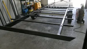

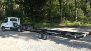

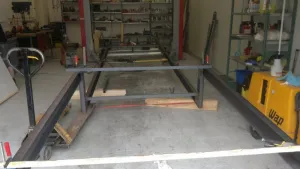

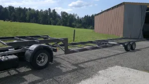

    So, anbei noch die ersten Bilder:
      • 111,01 kB
      • 800 × 600
      • 162,68 kB
      • 1.024 × 768
      • 79,76 kB
      • 800 × 600

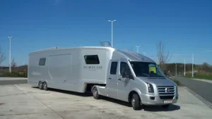

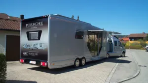

      • 27,52 kB
      • 500 × 306
      • 38,94 kB
      • 500 × 332
