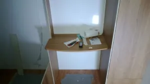

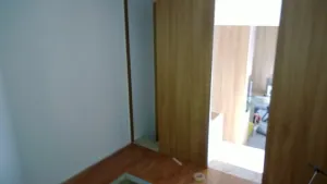

  • Selbstbau Wohnauflieger
    • Mamuag
    • 1. April 2013 um 20:56

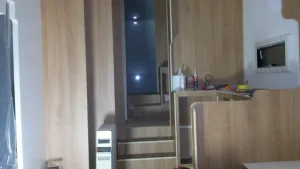

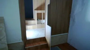

    Ja, es hat mir gar kein spass gemacht, ich war da schon etwas am rotieren. Das Schlimme war eigentlich dass der Boden
    sehr fest auf dem Holz klebte.
    Andere die den Boden gesehen haben, sagten Sie würden es sein lassen. Wenn mich was nervt, und dies jedes mal wenn ich
    in den Wagen schau, dann muss ich was ändern. Und so hatte ich nur 3 Tage Frust und nicht 10 Jahre oder so. :D
    Anbei noch weitere Bilder

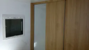

    • Mamuag

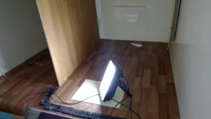

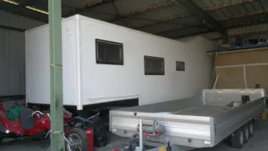

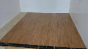

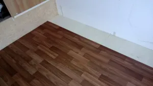

    • 29. März 2013 um 19:57

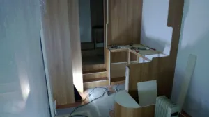

    Da ich gerne Bilder hier im Forum ansehe, denke ich dass dies auch sehr viele andere gerne tun.
    Deshalb liefere ich jetzt wieder einmal ein paar Bilder von meinem Auflieger.
    Nach dem ich die Bodenabdeckung (Karton als Schutz) entfernt habe, kam was unschönes hervor. Der Boden hatte einige
    Wellen resp. Blattern. Doch nicht aus Luft sondern aus Leim. Ursache war eine zu grobe Zahnspachtel.
    Also die schon montierten Möbel ausgebaut und den Boden komplett rausgerissen. Das war vielleicht eine Schei..arbeit. :(
    Habe 3 Tage dafür gebraucht. Das Zeugs hält mehr als gut.
    Neuer Boden mit sehr feiner Zahnspachtel rein geklebt. Möbel wieder montiert. Sieht jetzt super aus. :D

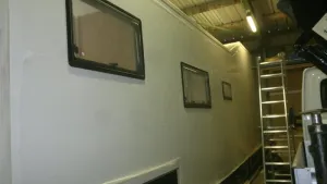

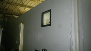

    Letzte Woche konnte ich die Fenster bei Dometic abholen.
    Heute habe ich die ersten 4 montiert. Geht ja sehr einfach, erst an den Ecken 4 Löcher gebohrt und dann mit
    dem Dremel Trio von Loch zu Loch geschnitten. Saubere Sache. Den Kauf des Dremel Trio hat sich gelohnt.
    Dazu die Bilder. Morgen oder Sonntags folgen noch weitere Bilder von innen.

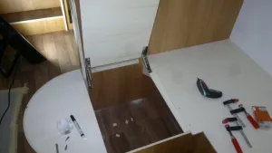

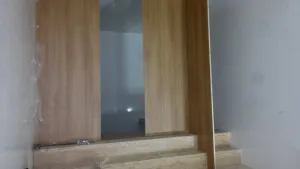

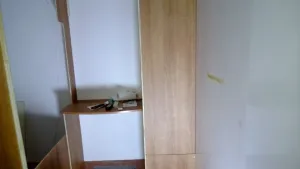

    Nun bin ich wieder einen Schritt weitergekommen. Eigentlich wollte ich mehr, aber manchmal ist weniger ja auch mehr. :D

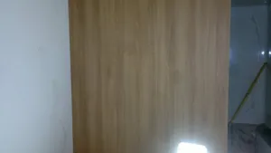

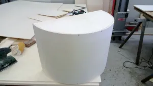

    Ja, richtig die Möbel mache ich aus Pappelsperrholz, diese beklebe ich mit HPL Schichtstoff (dazu gibt es das Thema "HPL Schichtstoff selbst aufkleben").
    Bei den Platten handelt es sich um Thermopal F35/047/ST 22 Naturholzpore Kirsche Style Honig.
    Ich Schneide immer zuerst das Holz zu, und Klebe erst danach den Schichtstoff auf. So kann ich schön auf die Laufrichtung des Holzdecor achten, sprich immer Senkrecht.
    Und habe wahrscheinlich somit auch weniger verschnitt.

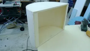

    Und noch weitere Bilder..... :D

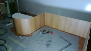

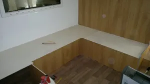

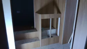

    Ja ich bin wieder ein ganzes Stück weitergekommen. Ich habe
    wieder ein paar Bilder für Euch. :D
    Weitere Bilder folgen gleich anschliessend.

    Hallo MANni
    Ich habe mir kürzlich einen Wohnauflieger gebaut.(bin noch am Innenausbau)
    Eigentlich wollte ich anfangs in der gleichen Weisse bauen wie du es hier beschreibst.
    Habe nach langem überlegen die Idee aber verworfen und bin zum Sandwichplattenaufbau gekommen.
    Besorgte mir dafür die zugeschnittenen Platten und verklebte diese selber.
    Heute sage ich zum glück habe ich es nicht mit Metall gemacht.
    Nach meiner Meinung würdest Du besser auch auf Sandwichplatten wechseln, du hast:
    - Einen Aufbau der nicht verrottet
    - Der gut isoliert
    - Keine Kältebrücken wenn du noch die richtigen Fenster/Türen nimmst
    - somit hast Du kein Kondenswasser
    - Der Kasten wird mit Sicherheit leichter als der Metallene
    - Preislich weiss ich jetzt nicht genau aber bei dieser Grösse solltest Du mit ca. 5000.- bis 6000.- Euro dabei sein.
    - Du kannst Fenster/Türen/Klappen dort reinschneiden wo du sie brauchst ohne auf de Metallkonstruktion zu achten.
    Ev. könntest du sogar einen guten gebrauchten Kühlkoffer von einem LKW oder Anhänger nehmen und anpassen.
    Dies ist nur meine Meinung, entscheiden was für Dich besser ist tust Du.
    Gruss Marcel
