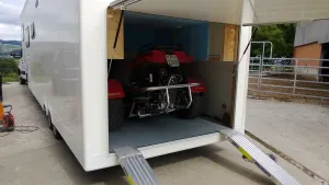

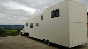

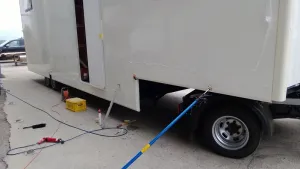

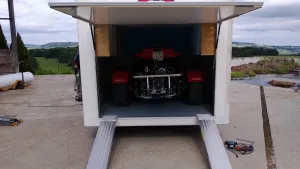

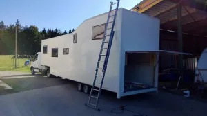

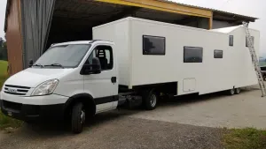

    Habe auch einen ersten Verladeversuch meines Trike gemacht.
    Hat einwandfrei funktioniert.
    Gruss Marcel

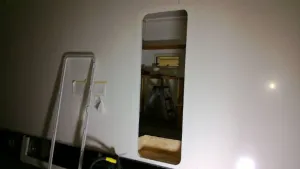

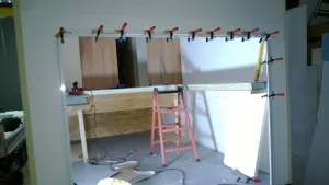

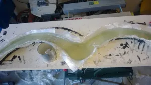

    Habe wieder mal ein Update was den Bau angeht.
    @ Kartman: Ja dem Iveco werde ich dann ganz ganz zum Schluss einen Spoiler für Dach und Seite verpassen.
    Anbei wieder ein paar Bilder.

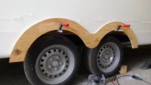

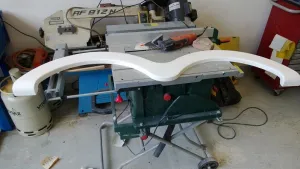

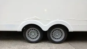

    Schürze ist jetzt rundum fertig inkl. Fugen resp. Stösse laminieren. Auch die Unteren Ecken wurden einlaminiert.
    Für den Radlauf, habe ich zuerst einen aus Holz hergestellt. Von diesem habe ich eine Negativform laminiert. Mit dieser habe ich dann beide
    Radläufe laminiert.
    Gab eine Menge an Arbeit. Aber bin sehr zufrieden mit dem Resultat.

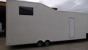

    Hoi Zäma

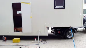

    Gestern habe ich mit der GFK-Schürze aussenrum begonnen. Dies braucht einiges mehr Zeit als ich gedacht habe.
    Aber ich arbeite ja auch nicht unter Stress, denn es soll ja gut werden.
    Anbei noch ein paar Bilder mit der halbfertigen Schürze. :)
    Gruss Marcel

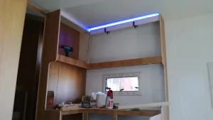

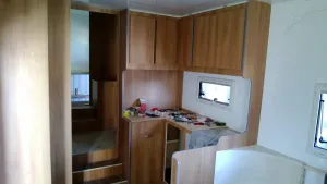

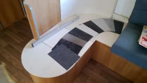

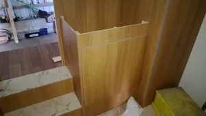

    Ein Hallo an die Forums-Gemeinde
    Ich habe wieder einmal ein par Fotos von meinem Projekt. Habe in letzter Zeit viele kleinere Dingen erledigt die leider sehr viel Zeit benötigten.
    Mitte August kommt die Seitenschürze dann werde ich aussenrum etwas weitermachen. Fotos folgen dann wieder....
    Gruss Marcel

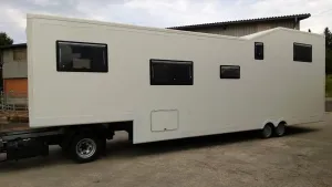

  • Selbstbau Wohnauflieger
    • Mamuag
    • 14. Mai 2013 um 20:25
    Picco: Ich bin praktisch jedes Wochenende ( Samstag und Sonntag) dort. Genaue Adresse gebe ich Dir per PN.
    Kartmann: Ja das liegt nicht direkt am Weg. Aber vielleicht gibt es einmal eine Gelegenheit. Melde dich wenn Du mal in der nähe bist resp. kommst.
    Recycler: Danke für das Lob. Aber nur ein bissl kleiner. :D
    Gruss Marcel

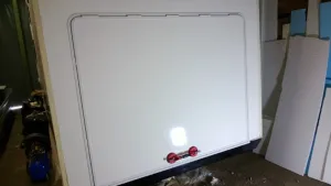

    • Mamuag

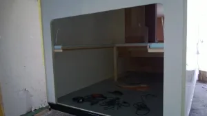

    • 12. Mai 2013 um 18:57

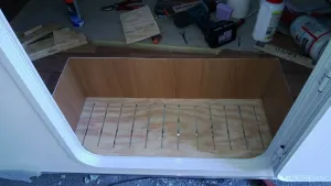

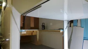

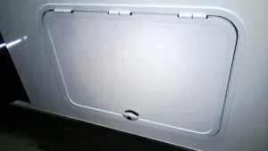

    So dieses Wochenende habe ich die Garagentür bis auf den Schliessmechanismus (den ich noch nicht habe) fertig gestellt inkl. den Gasfedern.
    Auch an der Gaskastenklappe habe ich eine Gasfeder eingebaut. Funktionieret alles super. Seht die Fotos.

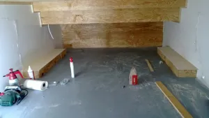

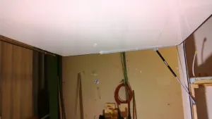

    • Mamuag
    • 4. Mai 2013 um 20:33

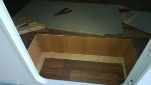

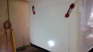

    So, nach dem ich jetzt 3 Wochen andere Arbeiten erledigen musste resp. gegen Bezahlung durfte, bin ich jetzt daran die Rahmenwerke
    respektive die Klappen und Türen zu montieren.
    Deshalb habe ich auch wieder ein paar Bilder für Euch. :D
    Gruss Marcel
