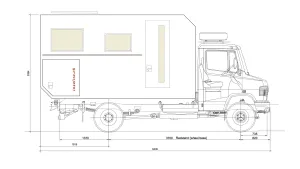

    Auf diene schone Zeichnung ist der Aufbau verhältnismassig vielleicht etwas hoch. Doppeltboden ?
    Und warum ist deine Eingangstür nicht tiefer ?
    ist das ein Kompliment, Doppelboden brauch ich für die Technik, die Türe ist so hoch weil ich innen keinen Tritt brauchen kann, aber es ist erst das Vor-Projekt

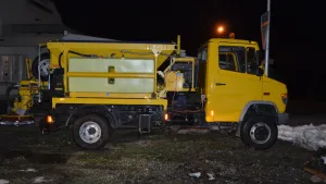

    Ciao zusammen ich möchte kurz zwei drei Worte zu unserm Langzeit-Projekt verlieren, nicht das es allzu sehr in Spekulationen ausartet,
    denn ich werde noch einige Fragen über Elektrik, Wasser etc. haben. In einigen Jahren möchten Susanne und ich für längere Zeit in unserem Wohnmobil reisen und leben. Für uns war aber immer die zentrale Frage sind wir für Jahre unterwegs oder fahren von A nach B lassen das Fahrzeug stehen und kehren später dahin zurück.
    Wir glauben heute uns für Variante B entschieden zu haben, was für uns heisst wir brauchen ein Fahrzeug das nicht zu gross ist
    ( Einstellplatz ) Ein Fahrzeug das fast überall repariert werden kann und auch nicht allzu anspruchsvoll ist, was der Verbrauch und die Qualität des Treibstoffs anbelangt.
    Etwas Hektik kam jetzt bei der Beschaffung des Basisfahrzeuges auf weil ich eigentlich zwei Jahre zu früh, über das für uns ideale Auto gestolpert bin.
    Wir schauten uns nach einem Gebrauchtfahrzeug um bis maximal 10to.
    Allrad war ein Kriterium der Rest war eigentlich egal, es sollte zahlbar sein nicht zu viele Kilometer haben, aber auf keinen Fall ein neu Fahrzeug.
    Lange Rede kurzer Sinn wir haben einen Vario 814 D gekauft :D Radstand 3700 mm, 140 PS 18000km. Das Fahrzeug war auf dem Flughafen eingesetzt als Streufahrzeug mit irgend einer Flüssigkeit.
    Herzliche Grüsse Stefan
