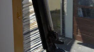

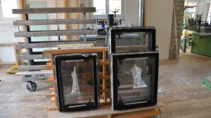

    Ciao forumisti
    Die Holzfenster hatte ich ja eigentlich für den Vario entworfen, aber da die Resonanz so positiv war und wir einige Anfragen für Holzfenster hatten und selber mit den Seitzfenstern nur bedingt glücklich waren beschlossen wir die Fenster doch noch zu ersetzen.
    Ich hatte ja die Seitzfenster flächenbündig eingelassen ( Wunsch meiner Frau ) , damit der Rahmen nicht zu gross wurde musste ich alle Fläze nacharbeiten eine Riesensauerei. :shock:
    Jetzt sind die Fenster verbaut und uns gefällt das neue Holzambiente sehr gut.
    Herzliche Grüsse Stefan

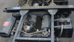

    • 21. April 2016 um 20:01
    Ciao restler ich glaube die Türe ist zurzeit das kleinste Problem, all das Hydraulik Zeug loswerden oder entscheiden könnte ich noch etwas verwenden ist für mich nicht einfach.
    Es ist fast das erste mal das ich auch am Basisfahrzeug arbeiten erledigen muss :oops:

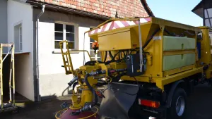

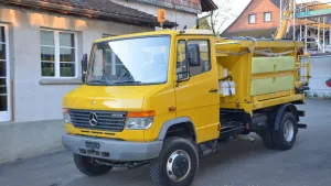

    • 20. April 2016 um 20:27
    Ciao zusammen bei unserem neuen Projekt kommt erstmals etwas Bewegung rein, morgen werden wir den Salzstreuer mit einem Kran runternehmen. Mein Nachbar ist am Dach sanieren, jetzt kann ich morgen kurz den Kran benutzten.
    Verkaufen konnten wir den Streuer noch nicht, hängt vermutlich mit den Temperaturen zusammen. Die Aufbauplanung haben wir gestartet und ein erster Entwurf steht. Aber bis auf weiteres wird es bei Arbeiten am Fahrzeug bleiben, Rost, Hilfsrahmen, etc. Zuerst möchten wir beim Jetzigen noch die Fenster wechseln. Ach übrigens Viktor hat er auf dem Flughafen geheissen.
