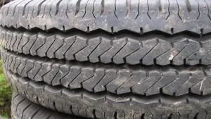

  • biete : 4 Stck Sommerreifen HANKOOK 215/75 R 16 C
    • ran4x4
    • 5. Juli 2011 um 17:28
    Diese Reifen sind nur ca. 500 km zur Überführungsfahrt auf meinem FORD TRANSIT aufgezogen gewesen( Originalausrüstung ab Fabrik ) .
    Ich wollte welche mit etwas gröberen Profil und mit Allwettereigenschaften fahren; nur deshalb sind sie demontiert worden.
    Es sind die verstärkten Reifen für Transporter und Wohnmobile ; Tragzahl ist 111/ 113 , Geschwindigkeitsindex bis 170 km/h
    Sie sind ohne Macken quasi neu ( man kann die " Gumminippel " von der Fabrikation noch sehen )
    Falls jemand 5 Stck benötigt , könnte ich mich auch noch vom Reserverad trennen......
    Preis für die 4 Stck 260,-
    Bei Interesse bitte melden
    Reifen Gruss ran 4x4

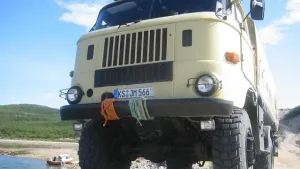

  • 2 Stck MICHELIN Sandreifen 14,5 R 20
    • ran4x4
    • 3. April 2011 um 18:18
    Habe noch diese 2 Reifen von meinem IFA W 50 Reisemobil übrig ; dieses schöne Expeditionsmobil habe ich mittlerweile l e i d e r verkauft.
    Da ich diese Reifen etwas weiter weg von meinem Wohnort Kassel gelagert habe, kann ich auch nicht ablesen, was alles draufsteht : MICHELIN TYP ist wahrscheinlich XL ( am besten nach dem angehängten Bild beurteilen ), Alter : sehr nahe an ca. 10 Jahre aber OK , Profil nicht ausgefranst, Profilhöhe schätze ich mit mind. 60% ( noch nix nachgeschnitten !! ); schätze noch für 40 000 km gut. Einer war immer als 6. Rad mit auf Reisen - bis in die Mongolei - wurde aber zum Glück nicht gebraucht. Wer sich also günstig zwei Reifen für alle Fälle in Reserve anschaffen will, der kann sich melden !
    Wenn noch weitere Fragen , dann bitte unter 0178-8497861 at any time !
    denke an preis von 100.- p. stck
    gruss ran4x4
