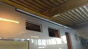

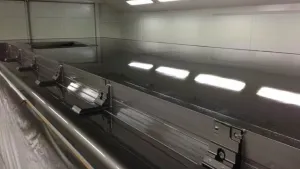

  • Markisenbefestigung
    • MuPeBe
    • 26. Januar 2013 um 18:19
    Hallo Ralf, ja ist wohl ein wenig undeutlich zu sehen, das Bild entstand beim Lackieren des Daches, die Konsolen sind schon montiert, die Markise füllt dann genau diesen Platz wieder aus, seitlich und oben bündig. Das Dach ist da schon fertig.
    Grüsse Peter
    • MuPeBe
    • 26. Januar 2013 um 15:43
    Hallo Leute, hier mal mein Senf zu diesem Thema :)
    Ich habe die Markise in die Wand eingelassen, die Auflageflächen für die Konsolen habe ich mit Sperrholz im Sandwich verstärkt und dann die 6 Konsolen mit Sika drangeklebt. Weil ich bei der grossen Markise Angst hatte dass die Zugkräfte am Sandwich zu heftig sind hab ich durch jede Konsole mit einer Kunstoffschraube einen Anker an die Innenseite durchgebohrt und mit einer grossen Scheibe innen gesichert.
    Grüsse Peter
