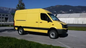

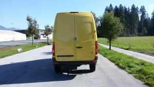

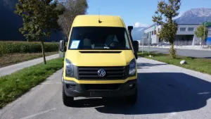

    ich stelle euch Leonie vor.
    Sie steht noch in Wörgl, aber Hr. Penz war so nett, uns schon einmal Fotos zu schicken.
    Viel Spaß,
    LG Ulf

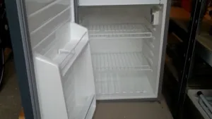

    heute sind die ersten Teile eingetroffen.
    ist fast wie Weihnachten....sogar das Wetter stimmt :D
    Wir haben den Kühlschrank MDC90k und die Koch/Spül-Kombination MO922R direkt im Sonderverkauf bei Dometic bestellt und dabei sagenhafte 457,-€ gespart weil die Originalverpackung fehlt und der Kühlschrank mal auf einer Messe ausgestellt war :D
    LG Ulf
