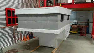

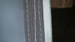

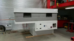

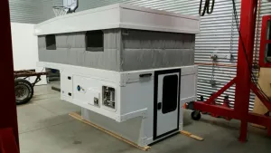

    Hier sind die ersten Bilder einer Kabine mit eingebauten isolierten Seitenwänden. Es ist der Protyp einer etwas kleineren Kabine für die "kleinen" Pick ups (Toyoty Hilux etc.). Meine wird größer sein, da ich einen full size Pick up habe. Die Bilder geben aber einen guten Eindruck.

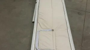

    Die ersten Teile kommen so langsam an. Bisher sind die Panele und die Truma sowie die isolierten Hubdachwände. Davon stelle ich Bilder ein, da das ja etwas Neues ist. Sie sind superstabil und mit etwa 25mm wasserabweisender Isolierung gefüllt. So ähnlich wie ein übergroßer Schlafsack. Die Nähte sollen dafür sorgen, daß die Wände sich ordentlich zusammenfalten. Mal sehen.
