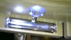

    Hallo zusammen!
    Wer kennt diesen Schrankgriff/-schlosstyp auf dem Bild?
    Die Tür ist nach unten etwa 3cm überstehend und der Griff an der Rückseite montiert, der Gegenhalter ist an der Schrankunterseite. Zum Öffnen greift man unter den Schrank und zieht den kompletten Griff zu sich.
    Haben den heute in einem Detleffs Alkoven gesehn. Das Bild ist leider recht unschrarf und ich hab verpasst mir die Typenbezeichnung vom Fahrzeug zu merken.... wer weiß weiter?
    Grüße,
    Simon
      • 18,19 kB
      • 784 × 434
