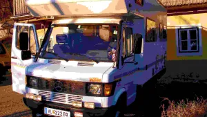

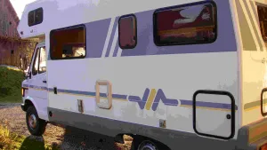

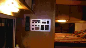

    jetzt komme ich endlich auch mal dazu, mein Projekt vorzustellen:
    Im Dezember haben wir uns einen MB310 D 4x4, Bj 92, 95 PS angeblich nur 43T km gelaufen, zugelegt. 2 Sperren, Untersetzungsgetriebe, 2 Tanks a 65 Liter. Zustand der Kabine i.O., Möbel auch, allerdings in Eiche-Rustikal-Optik, die uns nicht zusagt.
    In den nächsten Monaten wird die Kiste überholt und für uns (4 Köpfe, die nächstes Jahr nach Südamerika wollen) leicht umgebaut. Etwas schwer ist der Wagen auch, aber irgend etwas ist ja immer... :wink:
    Abmessungen: 6,20 lang, 2,10 breit, 3,15 hoch.
    Folgendes muss noch gemacht werden:
    - Umbau Sitzbank in Fahrtrichtung
    - Bett über Heckgarage etwas breiter und auf Alurahmen statt auf Vollholz wie momentan
    - Türen/Klappen der Möbel austauschen gegen Wabenplatten mit robuster Kunststoffbeschichtung (wegen Gewicht und Optik)
    - neuer Boden
    - Technik: umrüsten von Gas auf Dieselheizung und Solar, Gas nur noch für den Herd
    - Panoramadachklappe über Heckbett
    - noch tausend andere Kleinigkeiten, die mir gerade nicht einfallen
    Wenn ich mit der Technik zurechtkomme, hier noch ein paar "vorher" Bilder...
