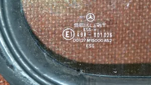

  • Mercedes Sekurit Fenster (fest) 800x400mm
    • jan_b
    • 13. Juni 2012 um 11:38
    Yep - einfachverglast.
    Typ:
      • 94,38 kB
      • 512 × 321
