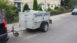

    Erst einmal möchte ich mich gerne vorstellen. Mein Name ist Wolfgang Burgard, bin 65 Jahre verheiratet und Rentner. Von Beruf gelernter Schlosser mit anschließender Umschulun zum Industriemeister für Meß- Steuer- Regeltechnik. Habe über 25 Jahre als Meister Instanndhaltung in einem Motorenwerk eines großen, deutschen Automobilherstellers in Berlin in der Daimlerstrasse, Ecke Benzstrasse. Gearbeitet. Ich hatte nach der Wende mit der Hobbyfliegerei angefangen und betreut durch die OUV mir meinen eigenen Flieger gebaut. Leider kann ich aus gesundheitlichen Gründen meine Fliegerei nicht mehr ausüben. Da ich schon immer von Schäferhunden fasziniert war, damit groß geworden bin, habe ich mir zu Beginn meiner Rente wieder 2 Deustsche Schäferhunde zugelegt, mit denen ich sehr viel unterwegs bin. Hatte mir damals auch gleich einen Hundeanhänger gekauft. Mittlerweile fahre ich mit meinen Hunden des öfteren zu Veranstaltungen außerhalb von Berlin. Es ist sehr schwierig vor Ort mit den Hunden eine Bleibe zu bekommen. Daher habe ich mich entschieden, mir einen Hänger mit Schlafgelegenheit zu bauen. Habe Wolfgang per PN über mein Vorhaben informiert und wollte wissen, da es ja ein WOMO Forum ist, ob ich trotzdem posten kann. Er fand das ganz gut und daher hier meine ersten Vorstellungen.

    Frage für die Seitenwände ist immer noch Sandwich oder Bordwandprofil. Mein jetziger Hännger von der Fa. Schmidt Fahrzeugbau wurde komplett aus Bordwandprofilen gebaut. Isoliert hervorragend. Nur wird, wenn ich diese für mein jetziges Projekt verbauen möchte, das Gewicht wahrscheinlich sehr hoch werden. Im Flugzeugbau habe ich meine Sandwichplaten selbst hegestellt. Hat recht gut geklappt. Nun habe ich dire Idee, mir meine Platten auch selbst herzustellen. Gedacht ist ein Rahmen aus Alu Quadrat Rohr gefüllt mit Styrodur, außen Alu Blech und innen da bin ich mir noch nicht ganz sicher. Vielleicht ha ja dazu Jemand einen Vorschlag.

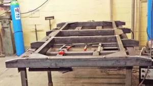

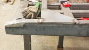

    Mit dem Bau des Rahmens habe ich bereits angefangen und hoffe, dass er bin ca 3 Wochen fertig ist
