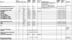

  • Elektrikbasis
    • kroening
    • 5. Dezember 2008 um 22:03
    habe mal meine Verbraucher in der Liste zusammen gestellt.
    Fühle mich aber nicht ganz sicher, ob das so passen kann.
    Als Antwort von einem Experten habe ich erhalten:
    "wenn ich Ihre Angaben nachrechne komme ich auf einen Bedarf von 10(warm) bzw. 15(kalt) Ah entsprechend 120 bzw. 180Wh pro Tag. Das ist extrem sparsam, was Ihnen viele Probleme ersparen wird.
    Um diesen Bedarf zu decken würde theoretisch – den Herstellerangaben folgend - ein 200Wh-Panel ausreichen. Da Sie beabsichtigen, auch außerhalb des Sommers unterwegs zu sein, würde ich raten, die Panelleistung wenigstens zu verdoppeln, indem Sie entweder zwei 200Wh-Panele oder ein z.B. 500Wh-Panel benutzen. Zur Regelung der Solarladung rate ich zu einem sog. „MPP“-Regler."
    Kommt mir sehr komisch vor oder?
    Vielleicht kann man ja einem Nichtelektriker auf die Sprünge helfen.
    Danke für konkrete Antworten.
    Detlef
