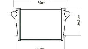

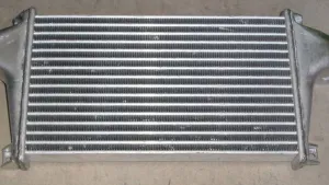

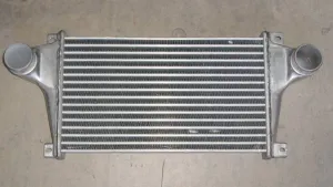

    Verkaufe einen Ladeluftkühler vermutl. für IVECO Eurocargo E.14 in gutem Zustand.
    Netzmaße in mm (Länge - Breite - Höhe): 540 - 316 - 57
    Außendurchmesser Flanschanschlüsse: 75mm
    50 EUR zzgl. Versand
