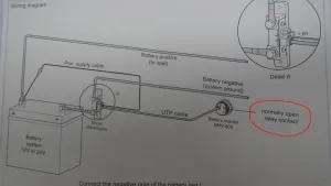

    Zitat von PomTom
    Im Übrigen ist das auch beim Victron-BMV kein Relais sondern nur ein Steuerausgang für ein Relais.Ohne Relais geht also GAR NIX
    Siehe nachfolgenden Auszug aus dem BMV-600-Manuel. Dass man mit dem kleinen eingebauten Relais die Last nicht direkt schalten kann versteht sich von selbst. Man kann mit diesem eingebauten Relais aber ein externes Lastrelais ansteuern, das dann die Verbraucher von der Batterie trennt, bevor die Batterie in den Tiefentladebereich kommt.
    Quelle: Victron Manual Battery Monitor BMV-600

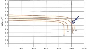

    Zitat von PomTom
    Wenn man die Akkubank wirksam schützen will braucht man spannungsgesteuerte Abschaltungen (weil eben die Spannung das KO-Kriterium ist und nicht irgendwelche Ladungszustände der Akkubank).
    Ja, das ist die NOTABSCHALTUNG um einen plötzlichen Zellentod zu verhindern. Bei den ECS-Modulen (Li-Pros) erfolgt dies bei 2.8V Zellenspannung (LVP=Low Voltage Protection). Wie nachfolgendes Bild zeigt ist dann die Zelle bereits zu 100% entladen wenn man von einem Entnahmestrom bis 0.5C ausgeht (bei einer 100Ah-Zelle=50A).
    Quelle: Winston-Datenblatt
    Da die Zellenspannung bei 70% Entladetiefe (30% Restladung) je nach Strombelastung und Umgebungstemperatur zwischen 2.8V und 3.2V betragen kann (dies zeigen die Datenblätter)
    ist die Zellenspannung als Abschaltkriterium zum Schutz vor Tiefentladung völlig ungeeignet um einen Batteriebetrieb zwischen 100%- und 30%-Kapazität sicherzustellen. Dies ist aber erforderlich um die hohen Zyklenzahlen der LiFeYPo-Zellen, und damit die Wirtschaftlichkeit, zu erreichen. Die Kapazität der Batterie wird über einen Batterie-Monitor berechnet, der hierzu alle ein- und ausgehenden Ströme misst. Deshalb ist es m.E. zwingend erforderlich, den Tiefentladeschutz über den Batterie-Monitor zu steuern (Lastabschaltung z.B. bei 30% Restkapazität). Das BMS ist natürlich zusätzlich erforderlich, damit eine einzelne nach unten ausbrechende Zelle erfasst wird.

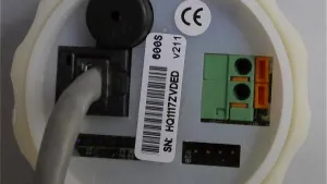

    Zitat von PomTom
    Mit einem Batteriecomputer kann man üblicherweise überhaupt nix ausrichten bei der Konfiguration eines Tiefentladeschutzes. Damit kann man nur ABLESEN. Ist ein reines Meß- und Anzeigeinstrumente.
    Das sehe ich komplett anders!
    Der Victron BMV-600, ein weit verbreiteter Batterie-Monitor, hat ein Alarm-Relais eingebaut. Der Relais-Kontakt (normally open) ist auf der Rückseite abgreifbar (siehe Bild).
    Am grünen Steckverbinder (rechts) liegt der Relais-Kontakt an
    Über diesen Relaiskontakt kann das Tiefentladeschutz-Lastrelais geschaltet werden.
    Hierzu den Parameter "DF" = unterer Ladezustandsalarm auf z.B. 30% setzen. Den Wiedereinschalten-Parameter "CIS" z.B. auf 40% setzen.
    Damit die Last nicht plötzlich abgeworfen wird, den akustischen Alarm (Parameter "AS") auf z.B. 35% setzen. Dann kann man noch reagieren
    und starke Verbraucher abschalten.
    Ich finde diese Art der Steuerung des Tiefentladeschutzes viel sinnvoller als wenn das über die Batteriespannung erfolgt. Wegen der flachen
    Spannungskennlinie der LiFeYPo-Zellen ist ja die Batterie schon zu 90% entladen, bis die Spannung einbricht. Genau das soll doch vermieden werden.
    Unabhängig davon sollte natürlich auch ein BMS auf Zellenebene aktiv werden, wenn EINE Zelle zu schnell an Spannung verliert.
    Gruß, Michi

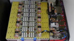

    Ich habe für das Fahrzeug UND den Aufbau EINEN LiFeYPo4-Block, also keine extra Starter-Batterie. Geladen wird über Solar und die LiMa. Das spart Gewicht und das Koppeln der Batterien entfällt auch. Man muss nur den Tiefentladeschutz so wählen dass noch genug Energie zum Starten des Fahrzeugs übrig bleibt. Das Fahrzeug selbst hängt direkt am Li-Block.
    Gruß, Michi
