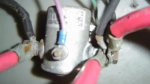

    So, ich habe jetzt ein paar Bilder, so gut es halt im Batteriekasten ging, gemacht. Vermutlich dient das silberne Relais zum Überbrücken der Starterbatterie. Ich kann die Starterbatterie bei Bedarf über einen Schalter von den Bordbatterien überbrücken.
    Ich hoffe, es wird jetzt klarer wie es bei mir verkabelt ist.

    Ich vermute, dass das ein Trennrelais ist. Die anderen Anschlüsse für die Batterien/Ladegeräte sind direkt zusammen geschraubt, aber an einem Relais.
    Ich werde diese Woche das Ganze einmal fotografieren.
    An den Verteiler kommt man schlecht ran, werde aber mal schauen ob ich den ablichten kann.
