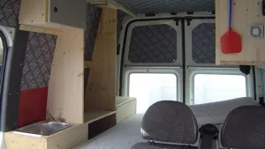

    hallo zusammen,
    anbei noch ein paar bilder wie´s geworden ist
    wenn ich sowas nochmal mache, sicher mit einer leerkabine, da die paltzverhaeltnisse trotz transit hoch und lang doch eher beengt sind
    gruesse
    gerhard
      • 112,65 kB
      • 800 × 600
      • 119,9 kB
      • 800 × 600

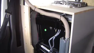

    mangiari
    der abgasschlauch ist selbstverstaendlich doppelwandig (der innere alu)
    du kannst dir das vielleicht nicht richtig vorstellen, aber wenn der beifahrersitz in normalstellung ist, kommt man an das abgasrohr nicht ran
    @Krabbe
    ich denke die zuluft ist ueber die zwangsbelueftung der dachluke gesichert (soviel luft verbrennt der nicht) und die abluft ist sicher nach außen gefuehrt
    fuer mich stellt das eine optimale loesung dar
    grueße
    gerhard

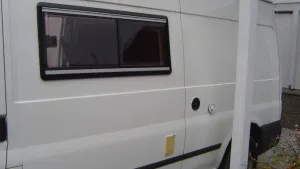

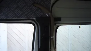

    • 10. Juli 2007 um 21:18
    hallo duci cross,
    anbei ein paar fotos
    gruß
    gerhard
      • 128,58 kB
      • 900 × 675
      • 98,01 kB
      • 800 × 600
      • 74,29 kB
      • 800 × 600
  • Kühlbox Gas
    • vopofreak
    • 10. Juli 2007 um 17:40
    ich hab meinen kastenwagen vor 2 monaten vom tuev als womo abnehmen lassen
    mein kuehlschrank ist hinten voellig offen, ich habe nur eine entsprechende abgasleitung (steigend verlegt!)
    da gibt es keinerlei probleme
    allerdings ist die waermeentwicklung schon beachtlich (ersetzt im sommer die heizung ;))
    grueße
    gerhard

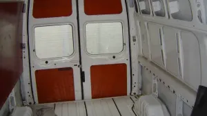

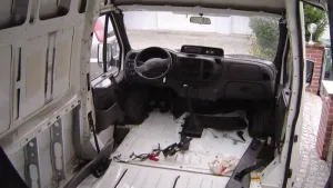

    hallo womo-forum,
    nach langem hin und her habe ich mir vor 3 wochen einen ford transit ft350 kastenwagen hoch und lang, baujahr 2001 gekauft
    er hat 125ps, heckantrieb, fluegeltueren mit fenster, fenster in der schiebetuer, doppelairbag, zentralverriegelung und eine ahk
    nun soll er nach folgenden plaenen ausgebaut werden
    - isolierung mit 2cm x-trem
    - dachluke
    - fenster links
    - festbett 140+200 laengs hinten links
    - anschließend die originaldoppelsitzbank von der fahrerseite und tisch
    - fahrersitz mit drehkonsole
    - einzelbeifahrersitz
    - kuehlschrank hinter beifahrersitz
    - potapotti
    - 2*11kg flaschen hinten rechts
    - truma 2400
    - zweitbatterie unter dem beifahrersitz
    entkernt ist er schon mal, nun gehts ans isolieren
    schoen daß es dieses forum gibt, ich habe hier schon viel gelesen
    grueße
    gerhard
      • 46,86 kB
      • 700 × 525
      • 59,15 kB
      • 700 × 525
