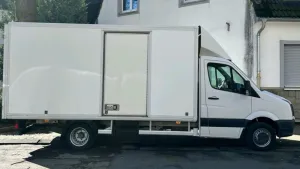

    Hier noch ein Bild des gesamten Fahrzeugs.
    Der Hersteller des Koffers ist Palkit aus Frankreich.

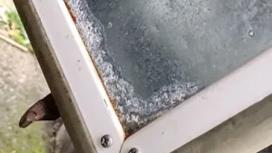

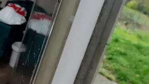

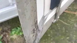

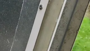

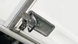

    Hallo an alle,
    sowohl der am Fahrzeug außenanliegende Teil der Dichtung als auch der innenliegende Teil, gemeint sind jeweils die grauen flexiblen Gummiteile, sind mit einander fest verbunden über weißes hart Plastik, welches an der Türkante befestigt ist. Ich habe versucht den Hertseller des Koffers zu kontaktieren und habe leider keine Rückmeldung erhalte. Hat jemand eine Idee wo ich ein vergleichbares Ersatzteil finde oder kennt ein Werkstatt die ähnliche Fahrzeuge vertreibt?
    Grüße Mila
