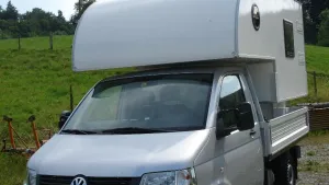

  • Ich baue mir eine Wohnkabine
    • Tango
    • 2. Juli 2008 um 19:38
    Hallo Wolfgang und Christopher
    Ich weiss, dass es noch einiges zu tun gibt. Habe nur mal die Kabine draufgesetzt um zu sehen ob es einigermassen geht und passt. Werde eure Vorschläge berücksichtigen und das Ergebnis dann in diesem Forum präsentieren. Also bis bald.
    Gruss joe

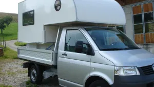

    • Tango
    • 2. Juli 2008 um 16:47
    Hallo Wolfgang
    Ich ( 1.65 m ) habe auch in der kleinen Kabine genug platz.
    Die offene Ladefläche zwischen Kabine und Kabine wird als Veloplatz genutzt. Lenker der Velos geradestellen und von der Seite reinschieben.
    Habe mir noch von Brossbox Staukisten bestellt. 1 für auf die Ladefläche und eine unter Ladefläche. Werde ev. den Leerraum seitlich der Kabine ebenfalls mit solchen Boxen zumachen.
    Momentan sieht es noch nicht so gut aus, aber man kann ja nicht alles haben.
    Gruss Joe

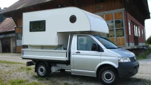

    • Tango
    • 1. Juli 2008 um 20:35
    Hier bin ich wieder. Habe mein Fahrzeug gewechselt und heute das erste mal die Kabine draufgesetzt. Da ich jetzt keine gewichtssorgen und MFK-Probleme (schweizer TüF) mehr habe, kann der Ausbau nun weitergehen. Habe mit dem Innenausbau schon begonnen. Da ich momentan aber viel Arbeit habe geht es nicht so schnell wie erwartet. Anbei die ersten Fotos.
    Gruss Joe

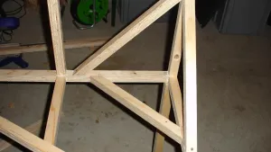

  • Wie kleben?
    • Tango
    • 15. März 2008 um 19:19
    Hallo Martin
    Ich habe mein Holzfachwerk mit sika 252 verklebt. Wenn Du zwei Stücke mit einem Querschnitt von 27 x 27 mm im rechten Winkel verklebst kannst du keine megastarke Verbindung erwarten. Wieso? Weil Furnirschichtholz aus mehreren Lagen besteht und bei einer Belastung die einzelnen Lagen ausbröckeln können. Es ist nicht wie beim Masivholz.
    Der grosse Vorteil von Furnierschichtholz ist aber der, dass es sich nicht verformt.
    Ich bin folgendermassen vorgegangen. Latten zuschneiden. Am entsprechenden Ort mit Schraubzinger fixieren. Loch für rostfreie Spax-Schraube vorbohren (sehr wichtig damit die Latten sich nicht spreitzen). Spax reinschrauben. Schraubzwinger Lösen. Spax lösen. Sika auftragen. Spax anziehen bis Sika rausquillt und 1-2 Tage drinn lassen. An exponierten oder stark beanspruchten Stellen Verschaubung belassen.
    Eine starke Konstruktion wird es erst geben die GFK oder andere Aussen- und Innenverkleidung drann ist. Bis dahin sollte man dem Gerippe keine extremen Belatungen zumuten.
    Bitte genau überlegen wo Türen und Fenster eingebaut werden und in die Konstruktion einbeziehen damit du am schluss nicht mittragende Elemente ausschneiden musst. Wichtig sind auch diagonale Verstrebungen, die das Gerippe im rechten Winkel halten.
    Sorry Martin, ich erzähle dir sachen die du sicher schon weisst.
    Für Fragen jederzeit bereit.
    Gruss Joe
