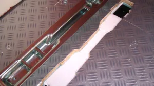

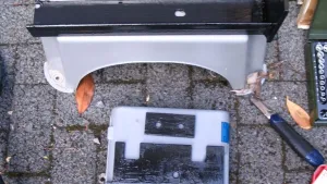

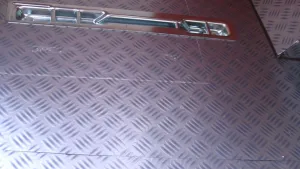

    Wir haben in unserem Ducato-Koffer eine 2er- Sitzbank mit integrierten 3P-Gurten aus nem MB Sprinter eingetragen, allerdings auch schon 2012. Boden ist Siebdruck, auf dem die original MB-schienen sitzen. Ich habe von unten in Absprache mit dem TÜV-Prüfer (Stahl-)Verstärkungsteile gegengesetzt, die sich an Teilen des Rahmens abstützen. Ich kann gerne ein paar Bilder dazu Posten, bin aber gerade unterwegs...

    Im Detail: Der tragende Boden bei mir im Koffer besteht aus 30 mm Siebdruck, darauf ca. 20 mm Dämmung und darauf der innere Boden (nochmal ca. 15 mm Holz + PVC Bodenbelag). Ich wollte die Schienen gerne bündig einlassen. Also den inneren Boden und die Dämmung entsprechend ausgeschnitten. Wenn ich jetzt die Schienen eingelegt habe, waren ca. 10 mm Luft zwischen der Unterseite der Schiene und dem eigentlichen Siebdruck-Boden. Diese 10 mm wurden im Bereich der Verschraubung durch Stahlplatten aufgefüllt (4x die kleine rechteckige Platte auf dem Bild mit den Stahlteilen). Nur so kann man die Schrauben später sauber festziehen, Luft in der Zwischenlage der Schrauben ist nicht erlaubt. Die großen Stahlteile wurden dann von unten gegen die Siebdruckplatte gesetzt: Die "kleineren" Platten an den beiden vorderen Verschraubungspunkten, wo noch Blech von der Radaufhängung in der Nähe war. Die "U-Träger" wurden an den hinteren Verschraubungspunkten verbaut, wo der Boden quasi nur noch aus Siebdruck besteht. Die U-Träger reichen dann bis zu den benachbarten Strukturen aus Stahl, u.a. Teile des Anhängebocks, und stützen sich da ab.
    Ich hoffe das ist soweit verständlich, ich kann auch von unten nochmal Bilder machen. Ich habe übrigens länger gebraucht, um die Teilenummern der benötigten, passenden Schienen zu der Sitzbank rauszukriegen. Wenn Du mir den Abstand der Befestigungshaken an Deiner Sitzbank nennst, kann ich mit meiner vergleichen und Dir die Teilenummern geben, wenn es tatsächlich die gleiche Bank ist.
