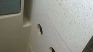

    Weiter gings nun mit der Montage des Heizkörpers für das Bad. Hier kommt anders als im restlichen Mobil aus Platzgründen ein Radiator statt der Konvektoren zum Einsatz. Um die Durchbrüche in der Duschwand wasserfest zu gestalten habe ich mir ein Alublech gefräst ich welches dann flexible Kabeltüllen eingesetzt wurden. Das ganze wurde mit Sikaflex an der Wand verklebt. Die Stehbolzen für die Befestigung des Heizkörpers an der Wand wurden ebenfalls mit Sikaflex eingedichtet. Auf der Anderen Seite der Wand befindet sich der Kleiderschrank. Hier habe ich den (im Alltag schwer erreichbaren Raum) unter dem untersten Regalboden umgewidmet zum zukünftigen Heizverteiler- und Pumpenraum. Der Ausgleichsbehälter kommt ebenso in den Schrank und fungiert zusammen mit der Zu- und Rückleitung als Schrankbeheizung.
