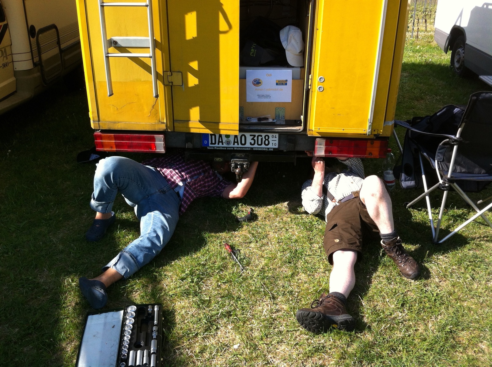

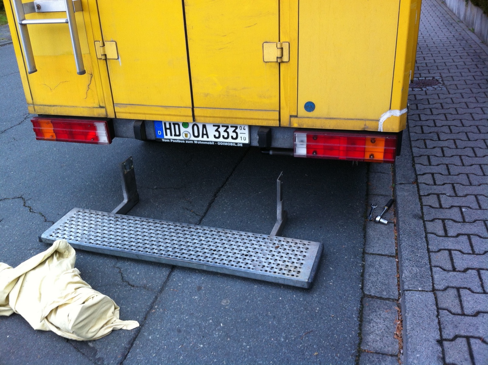

Zwei Dinge konnte ich auch noch mit tatkräftiger Hilfe von Dirk ( diengel) und Anton erledigen. Zum einen habe ich eine Anhängerkupplung montiert oder besser montieren lassen: ^^
Ich brauchte eine helfende Hand, um die schwere AHK auf die richtige Stelle zu positionieren, damit die Schrauben durchgesteckt werden konnten und schon wurde aus der helfenden Hand ein Montagetermin, das unter meiner Aufsicht Wunderbares geleistet hat ?

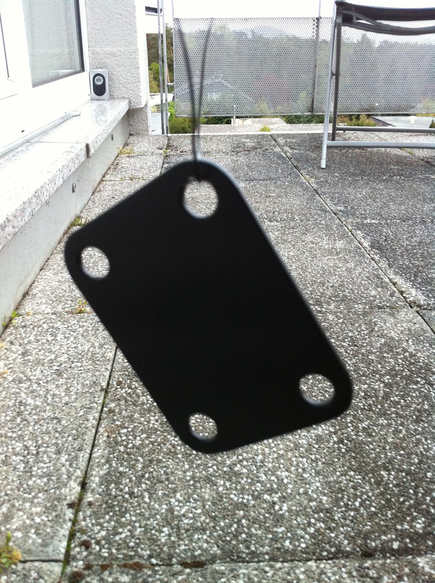

Zum Einbau musste nur die Heckstufe abgenommen werden, die mit jeweils vier M12 Schrauben an den Längsträgern verschraubt ist. Anschließend werden die gleichen Löcher zur Montage der Anhängerkupplung genutzt. Die M12x1,5×90 Schrauben mit 10.9 Festigkeit habe ich leider nirgends auftreiben können als in der Sternenapotheke. Sie haben die Teilenummer 304014010009, die passenden Muttern haben die Teilenummer 910113010001. Die AHK habe ich netterweise von Mike, auch einem Paketkoffer-Fahrer, geschenkt bekommen. Zusätzlich zu den acht Schrauben und Muttern benötigt man aber noch je eine Unterlegplatte:
Diese Unterlegplatte mit der Teilenummer 6013150038 ist aber leider nicht mehr bei MB zu bekommen und dank der Hilfe von Dieter( hockd) aus dem womobox Forum, der mir diese Platten auf Maß hergestellt hat, konnte die AHK originalgetreu eingebaut werden! An dieser Stelle nochmal ein Dank an alle beteiligten Helfer ?
