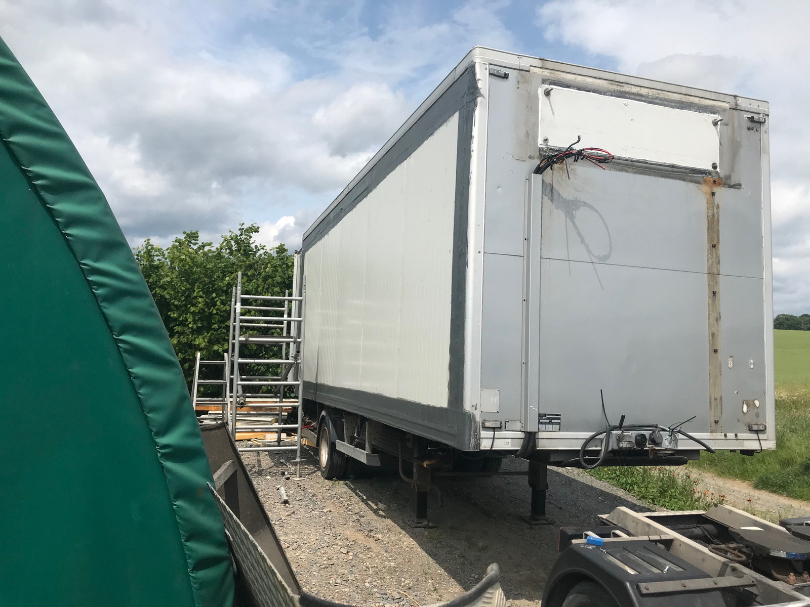

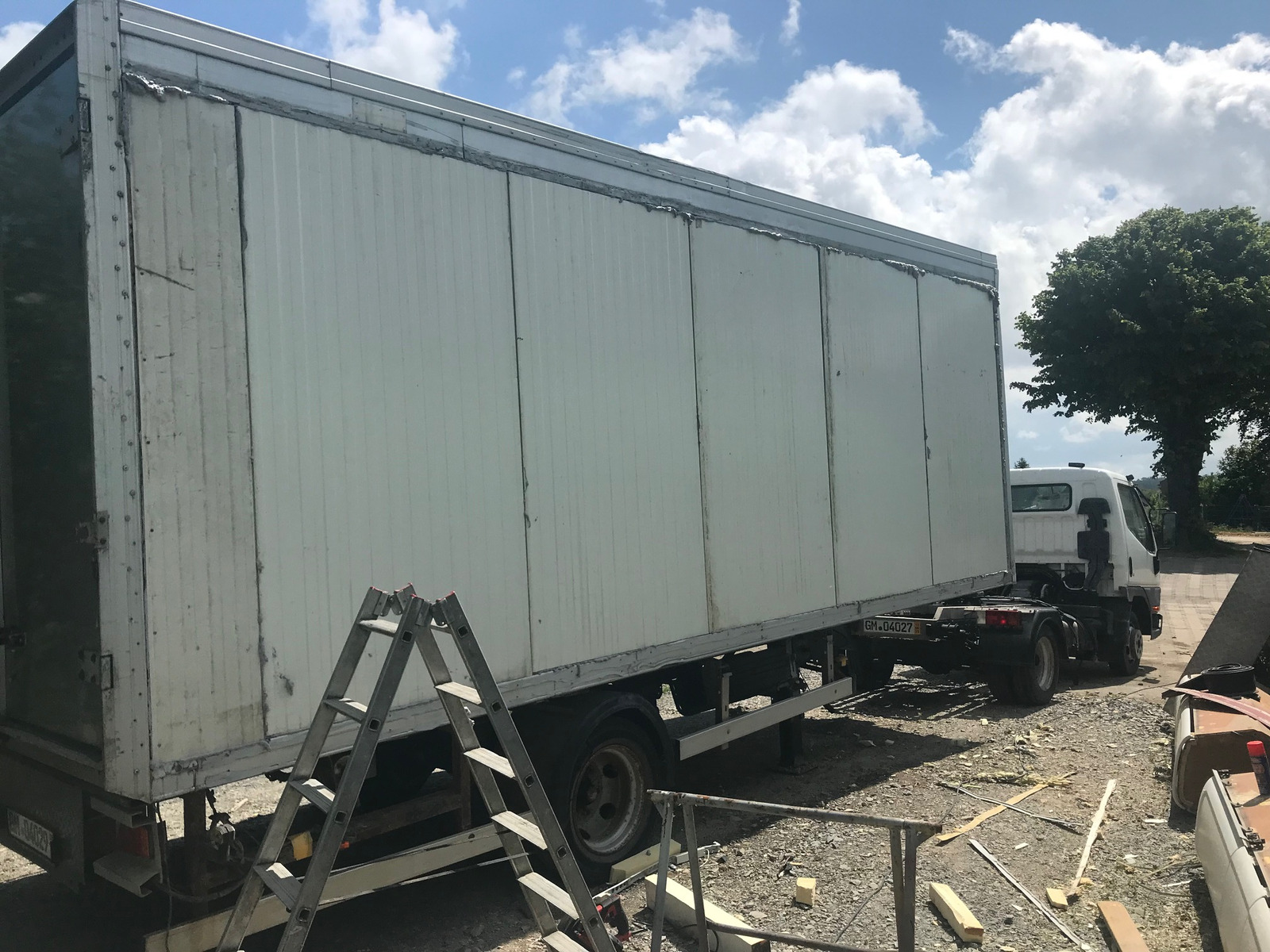

Die Seitenwand aus 80mm Isolierpanelen ist drin und leider auch direkt nass geworden ehe die Übergänge richtig verschlossen werden konnten.
Da wäre eine Halle von Vorteil, hab ich aber nicht.
Heute endlich die Übergänge laminiert und die Verbindung zwischen den Platten.
Ich kann mir jetzt übrigens lebhaft vorstellen, warum der Sebastian schon so lange an seinem Canter werkelt.
Der für morgen wieder angekündigte Regen wird zeigen, ob jetzt alles dicht ist.
Als nächstes muss eine Türe rein und die Treppe ins Fahrzeug muss gebaut werden.
