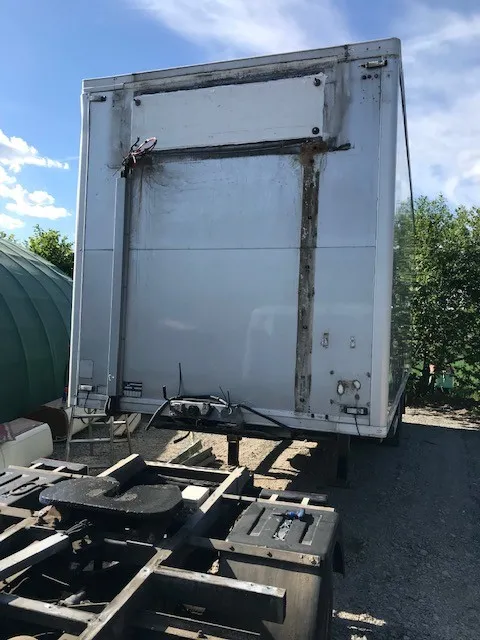

Das Kühlaggregat des Aufliegers konnte erfolgreich demontiert werden.
Die Anschlüsse, Elektrische Zuleitung, Kraftstoffleitung und Schaltleitung für die Dieselpumpe liegen noch und sollen später die wasserführende Standheizung versorgen und falls erforderlich die Klimaanlage.

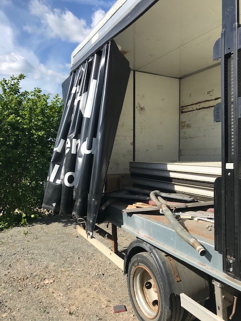

Die Plane auf der Beifahrerseite sollte heute demontiert werden, Tagesziel verfehlt.
Alles ist wunderbar eingeklebt und lässt sich nur mühsam entfernen.
Bei der Demontage der vorderen Befestigung für die Schiebeplane habe ich dann auch herausgefunden, warum der Auflieger beim Wiege so schwer war.
Es sieht so aus, als hätte sich der Schaum reichlich mit Wasser gefüllt.
Das kann nicht so bleiben und da ich noch keine Idee habe, wie ich das Thema angehen soll ist für heute erst mal Schluss.

Es ist zum Glück nicht so viel Wasser drin wie befürchtet.
Nach Rücksprache mit dem Fachbetrieb für mobile Kälte habe ich Löcher gebohrt um eventuelles Wasser auslaufen zu lassen.
Da kam nicht viel.
Diese Woche soll es noch trocken bleiben, solange lasse ich die Löcher offen, dann dichte ich sie ab und es bleibt wie es ist.
Gestern habe ich die Beifahrerseite fast komplett demontiert (Plane) Dienstag, vielleicht schon morgen beginne ich dann die Seite mit Isolierpaneele wieder zu schließen.
