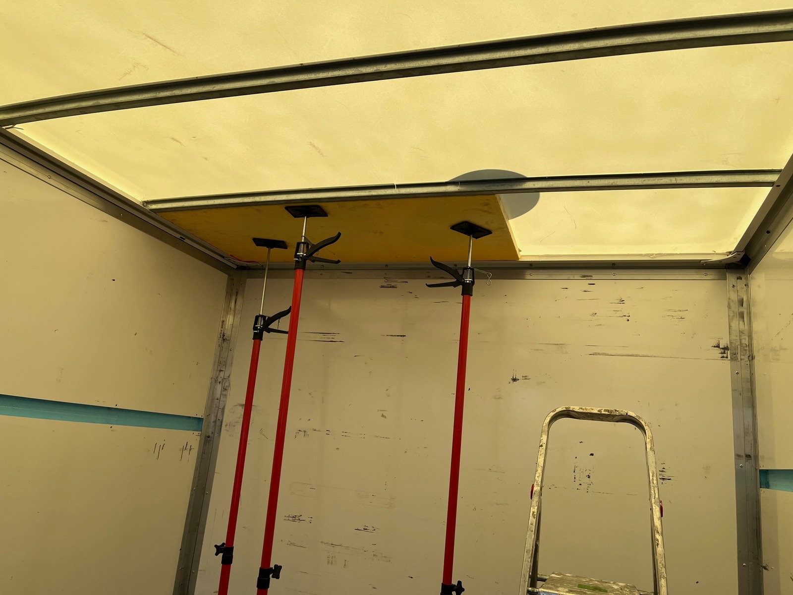

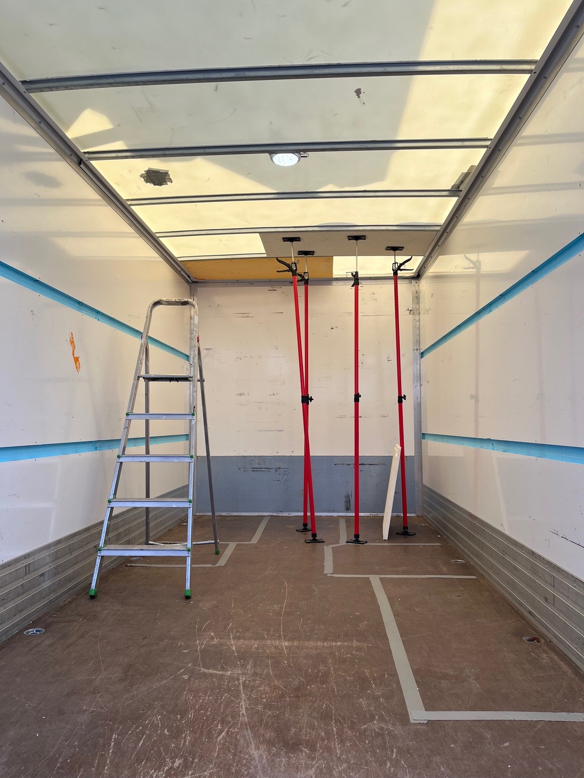

und es gibt wieder ein Update.. Habe begonnen mit der Dämmung des Dachs von innen.. Stück für Stück eine Platte nach der anderen ;)
Bezüglich Dachdurchführungen würde mich eure Meinung interessieren... Ich dachte mir ich dämme zuerst das ganze Dach und mache meine Ausschnitte nachher... anstatt erst die Ausschnitte und dann drum herum zu dämmen?

So habe ich das auch getätigt.
Bei mir hat der Kleber nicht dauerhaft an den XPS-Platten gehalten, so dass ich frühzeitig bei uns die "Lattung" längs eingeschraubt habe.
Wir haben aber nur Bohrungen für die PV-Leitungen und die LTE-Antenne im Dach. bei unserem Ducato habe ich seinerzeit mit Armaflex gedämmt und auch erst zum Ende die Öffnungen geflext.
Wenn du wie Holger schreibt Hilfsrahmen für Dachfenster brauchst, würde ich die auch erst einsetzen (ggf. ohne die Öffnung zuschneiden).
LG Tim
9. April 2025 um 14:40
Ja, ich würde die Ausschnitte auch erst nachträglich machen, außer vielleicht bei einem großen Heki wo noch ein Hilfsrahmen reinkommt.

Das die XPS Platten nicht dauerhaft heben, liegt an der grossen Spannweite, so wars auf jeden Fall beim Kollege. Er hat dann einfach Zwischenstreben in die bestehenden Querstangen eingebaut, dann war Ruhe
