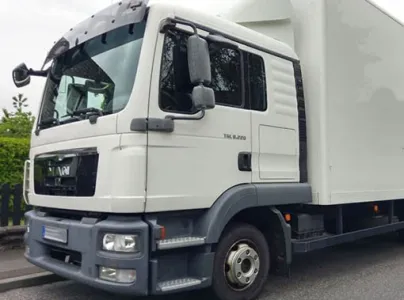

MAN TGL wird zum Wohnmobil für Großfamilie
Basisfahrzeug
Unser Basisfahrzeug ist ein MAN TGL 8.220 mit 7,49 t zulässigem Gesamtgewicht und wundervollen 220 PS. Erstzulassung 2012, 230 kkm gelaufen und ein Leergewicht von 5,5 t, Euro 5 ohne AdBlue, Diffsperre, Klima, Standheizung, Motorbremse BrakeMatic, langes Haus, Tempomat, Sitzeheizung/-kühlung, Multifunktionslenkrad. Koffer aus GFK-Sandwich, L: 6,1 x B: 2,54 x H: 2,77
