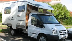

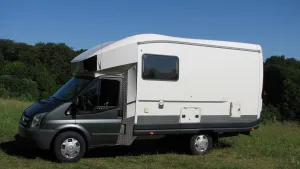

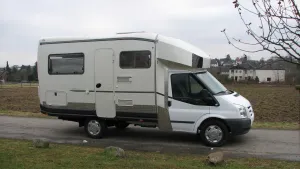

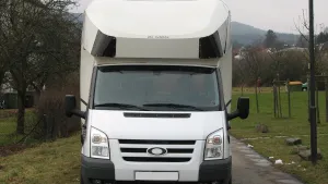

Also SELBERMACHEN. Einige Zeit im Internet gesucht und schließlich das gefunden, was sich kombinieren ließ . Hier also das selbstgemachte Ergebnis : Wohnkabine von KARMANN COLORADO 625 TI auf FORD TRANSIT ALLRAD (mittl. Radstand) ; davon den FORD als Vorführfzg. erstanden mit Pritsche und den Wohnteil als neuwertige Einheit ( bisher unbewohnt und unbenutzt ). Das Ganze wegen Nichtübereinstimmung von den Radständen ca.25 cm höher gesetzt und dementsprechend in GFK- Korrektur- Arbeit den Vorbau adaptiert ( so wurde aus dem teilintegrierten Flachmaul ein halbstöckiger Alkoven, der Platz hat für ein evtl. Kinderbett/ quer oder eben nur als Ablage ).
Nun kommen noch vor der TÜV-Abnahme die verstärkten Vorderachsfedern und die Luftfeder hinten dran !
Die meiste Zeit ging drauf bei all den Anpassungsarbeiten - insgesamt doch etwa 400 Std . Dafür hatte die Wohnkabine ex KARMANN die volle Infrastruktur drin (Gas, Wasser , Licht, Sch......,Elektronik,Heizung,....)
Zur Nachahmung empfohlen, denn ein kpl. Innenausbau hält doch sehr auf und kostet jede Menge an Extra , weil man ja auch seine Extra-Wünsche gerne dabei verwirklicht.....
Hier das Bild des immer noch nicht ganz fertigen Gefährts !
