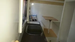

ein Hehnchen mit konventinellem Aufbau mußte wegen massiver Aluminiumkorrossion (das wäre ein abendfüllendes Extrathema...) und dadurch verursachtem Nässeschaden grundsaniert werden. Es wurde letztendlich ein neuer Aufbau aus GFK/Sperrholzsandwich 51mm. Aus eigenen und Forumserfahrungen (siehe Badwände aus GFK-wie austellen, März 2014) bin ich gewarnt, Einbauwände (16mm Pappelsperrholz) einfach so wie alle Möbel....Aluwinkelleisten-Sika 252-fixieren mit Schrauben und Stützen bis zum "Aushärten"-allseitige Verklebung- ....zu behandeln.
Bei 210cm innerer Aufbaubreite hebt das Dach bei Sonneneinstrahlung im Minutentakt ca 20mm ab bzw senkt sich bei Abschattung (in der Dachmitte...außen ist nichts nachzuweisen). Derzeit habe ich die Pappelsperrholzwände für Bad und Schrank und Seitenwangen im Dachbereich nur zwischen jeweils zwei Aluwinkelleisten geführt, (Leiste an Decke geklebt, Wand nur lose geführt...), hat aber den Nachteil, da Verspannungen nicht vollständig auszuschließen sind, daß die Kiste zum Takt-/Soundgenerator wird.....klack-klack----klack---klack. Seitenwangen bis 30cm Bautiefe wurden mit Aluwinkel geklebt, aber auch dort sind Spalte im mm-Bereich Richtung Dachmitte erkennbar, noch hält die Verbindung.
Also die Fragen an die Gemeinde: gibt es haltbare Verklebungserfolge, wenn ja wie groß wurde die Klebefläche gewählt...Alu/Kunststoffwinkel 15mm/20mm/25mm, einseitig/beidseitig, Vorbehandlung vom Sperrholz/GFK.

genauso habe ich meine Möbel auch gebaut, ohne Verbindung zwischen Decke und Boden. Die Knackgeräusche beim Aufheizen sind ebenfalls da, stören mich aber nicht sehr.
Bei einer irgendeiner festen Verbindung (geschraubt, geklebt) wird die GFK-Schicht vom Dämmstoff abgerissen. Das habe ich bei mehreren Mobile schon beobachten können.
Eine Lösung des Problems habe ich leider auch nicht.

ich hab in meiner Kabine (GFK-40mm PU-GFK; 2,10m Innenbreite) etwa in der Mitte eine Naßzelle mit verklebtem Sandwich (rundrum verklebt), die ragt etwa 70cm von rechts in die Kabine und ist ca. 1,2m lang, 3 Seiten oben und unten geklebt (Ormocar). Da ich das Teilchen erst im September zugelassen habe, hab ich noch keine Sommer-Erfahrungen mit direkter Einstrahlung. Im Winter hab ich das aber schon genutzt und überhaupt nichts (Risse etc.) feststellen können. In Bodenheim soll es ja sonnig und mit 25 Grad auch sommerlich werden, da werde ich mir das mal genauer unter die Lupe nehmen...Da aber Ormocar schon eine ganze Weile solche Kabinen baut, gehe ich mal nicht davon aus, dass es damit zu einem Problem kommt...

Aus GFK Sandwich mit Alu Winkel verklebt .
Stollen am Fahrerhaus, Wände für WC Dusche und Schrankseiten (Stollen)
habe ich aus 20mm GFK Sandwich vom Boden bis Decke mit Alu Winkel 20x20 verklebt.Wegen der Dachlast, wenn man wie ich mit über 60 Kg sich auf dem Dach bewegt
Hält alles reist nix auch auf Balkan und Deutschen Straßen.
An den Gehrungen habe ich auch 2-3 mm saubere Fuge gemacht, wegen dem Arbeiten,
