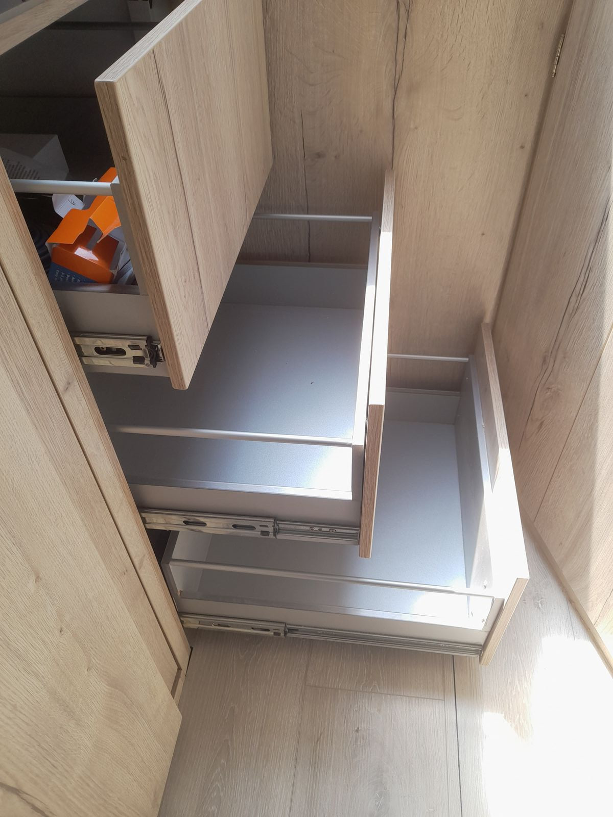

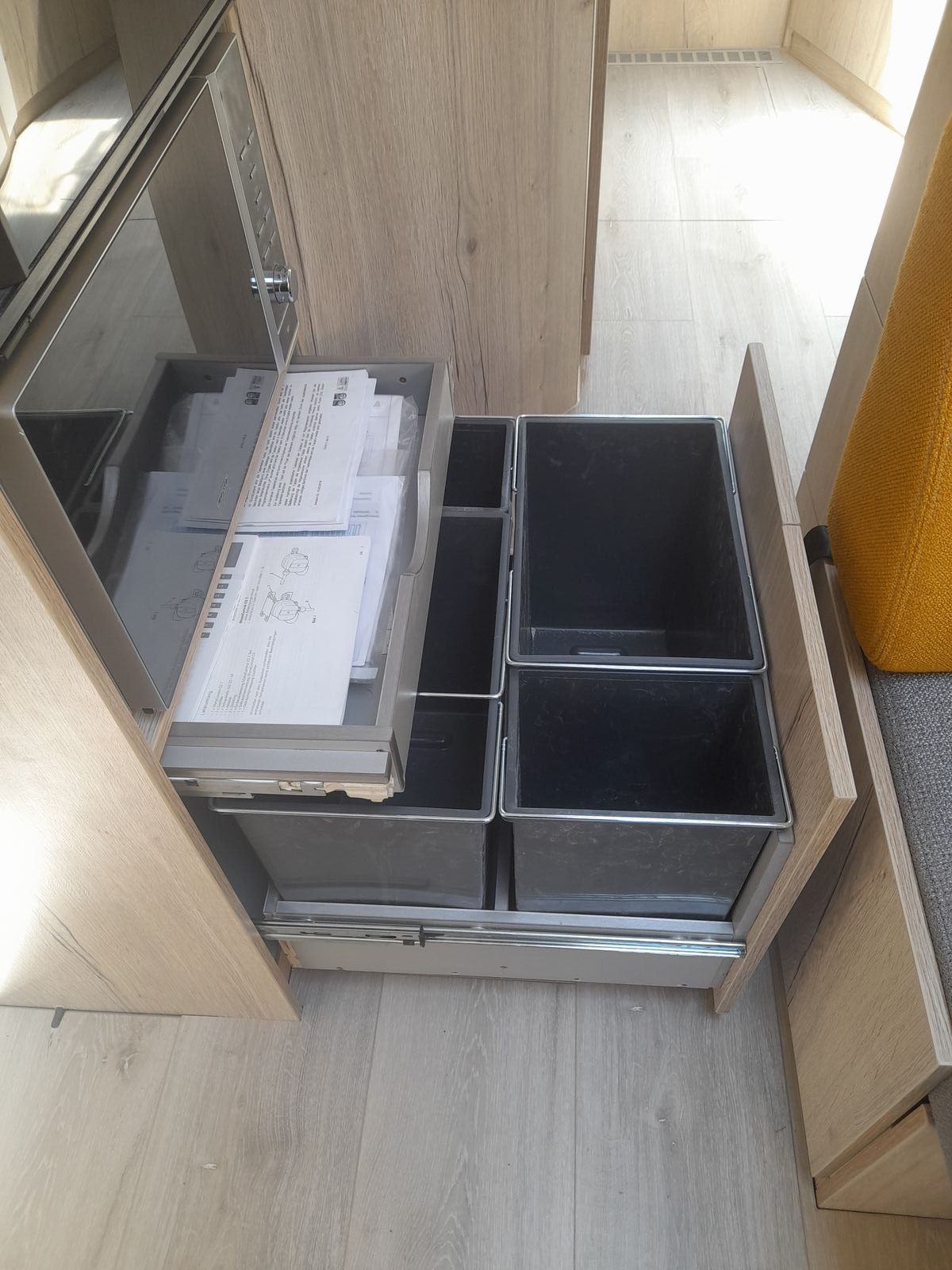

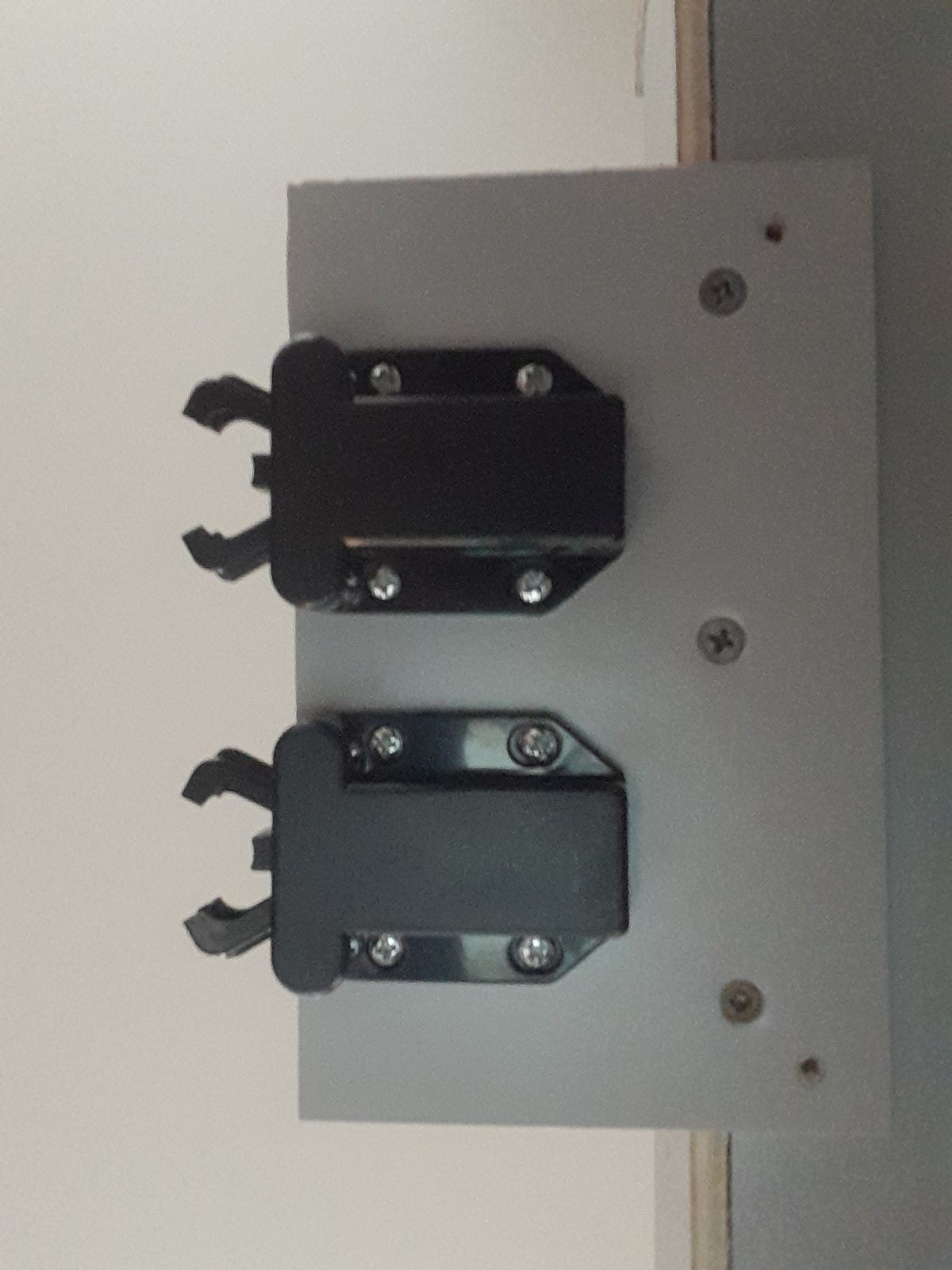

1. Die Push to open Einzüge halten nur bis etwa 15 kg stand, alle schwereren Schubladen wurden mit zusätzlichen Schnapper, teilweise 2 Stück gesichert.

2. Die verbauten Push to open Schubladenauszüge teilweise bei starker Beladung nicht hielt.
Abhilfe: Einbau von weiteren Federschnapper.

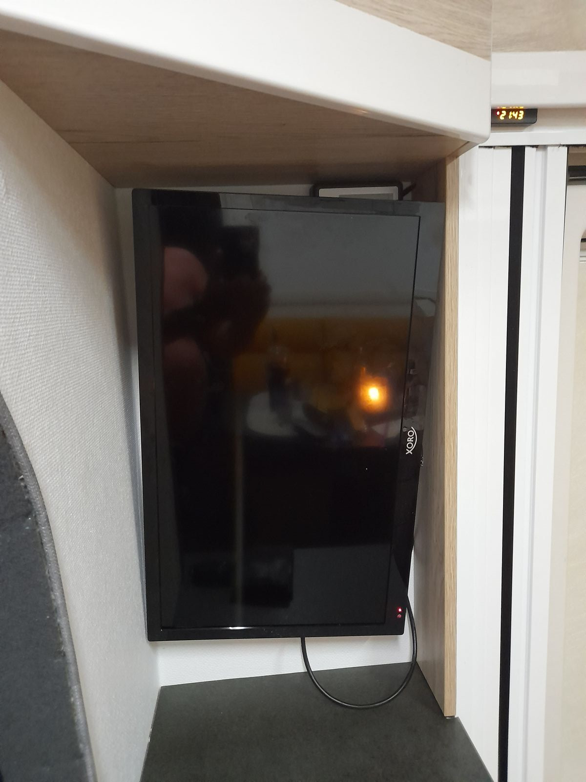

SAT-Anlage und TV
automatische SAT von Oyster und ein 25" TV von Xoro
Der Inhalt kann nicht angezeigt werden, da er nicht mehr verfügbar ist.
beides mit 12 /230 Volt zu betreiben, dazu ein ausziehbarer, drehbarer Wandhalter.
Weiterlesen

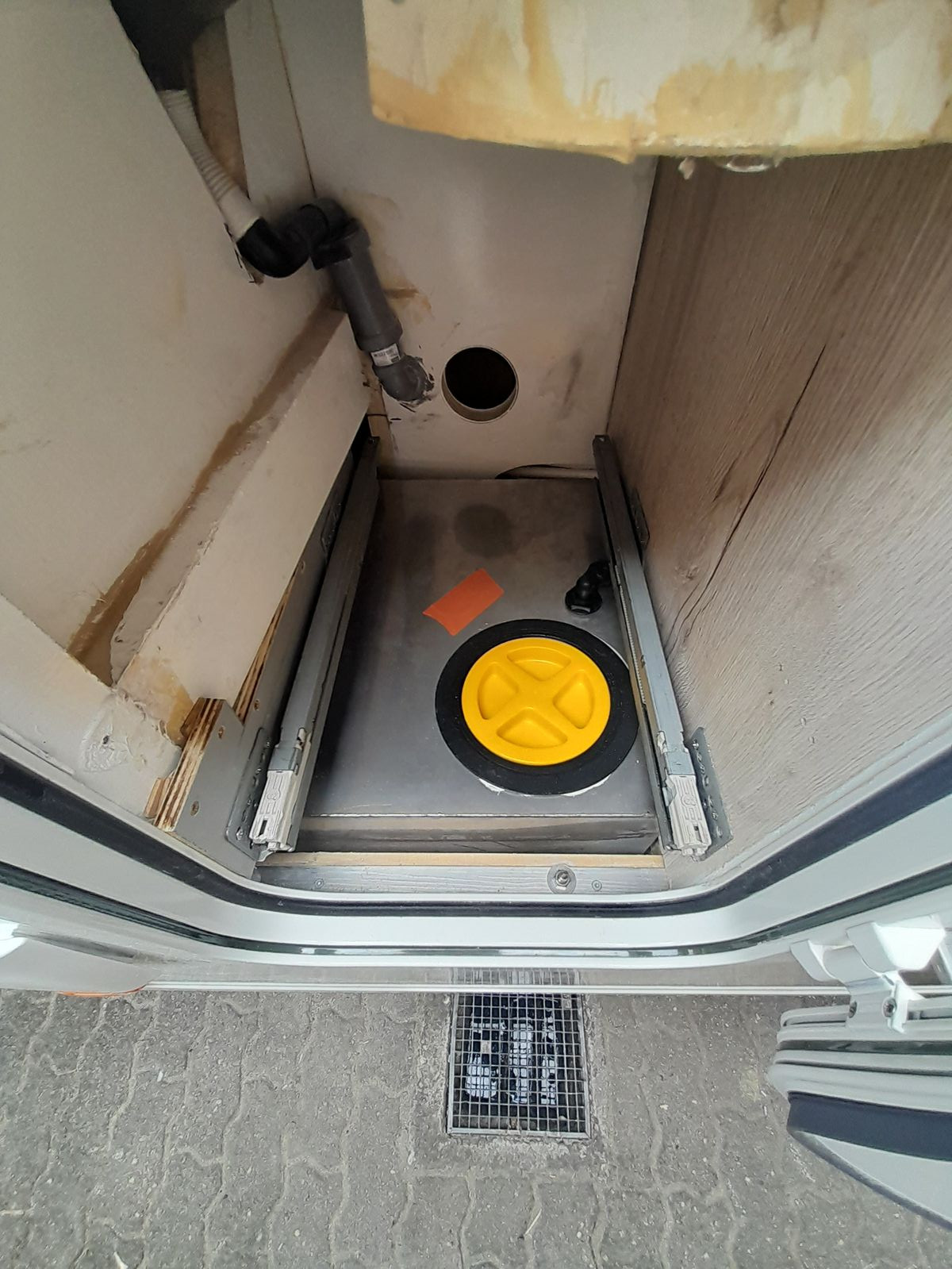

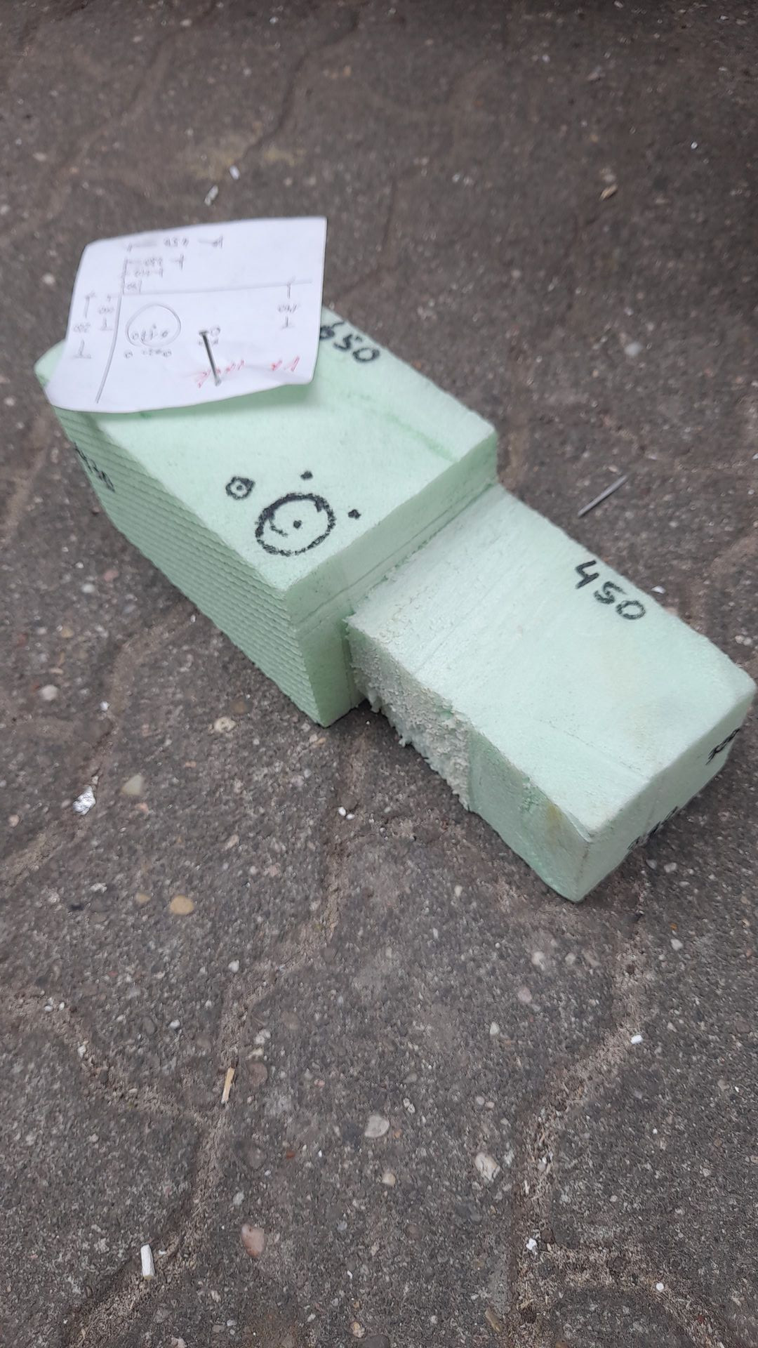

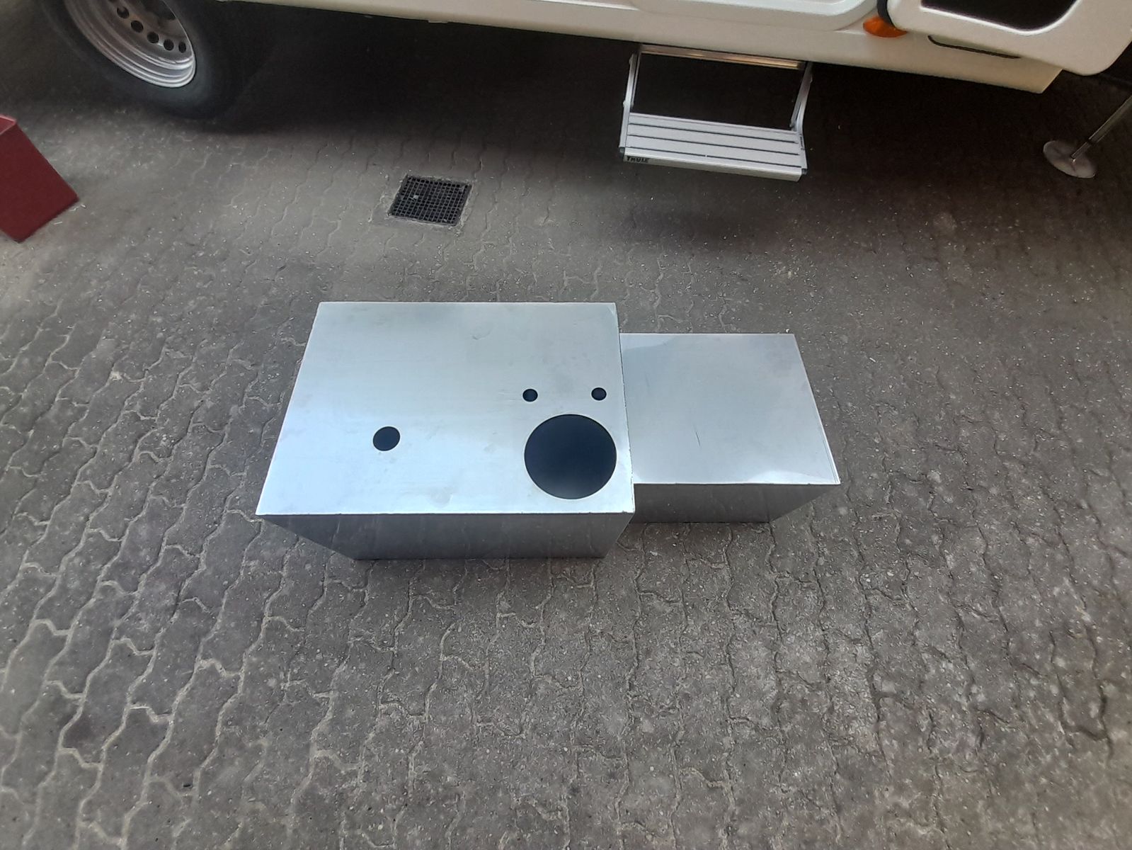

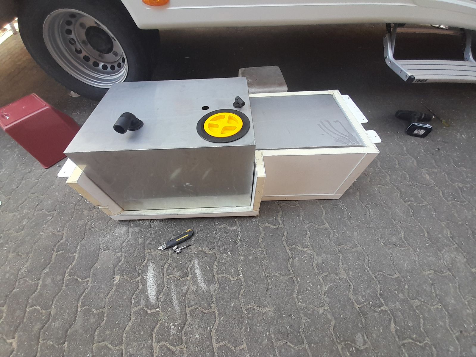

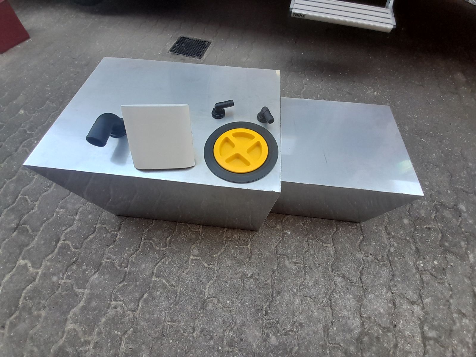

Der Wassertank (200l) aus Edelstahl ist endlich fertig und wird eingebaut.
Das war das Muster, nachdem gebaut wurde. Herzlichen Dank an die FA. Zeich in Kandel
Eingebaut in eine GFK-Box hängt er teilweise unterm Fahrzeug.
Weiterlesen

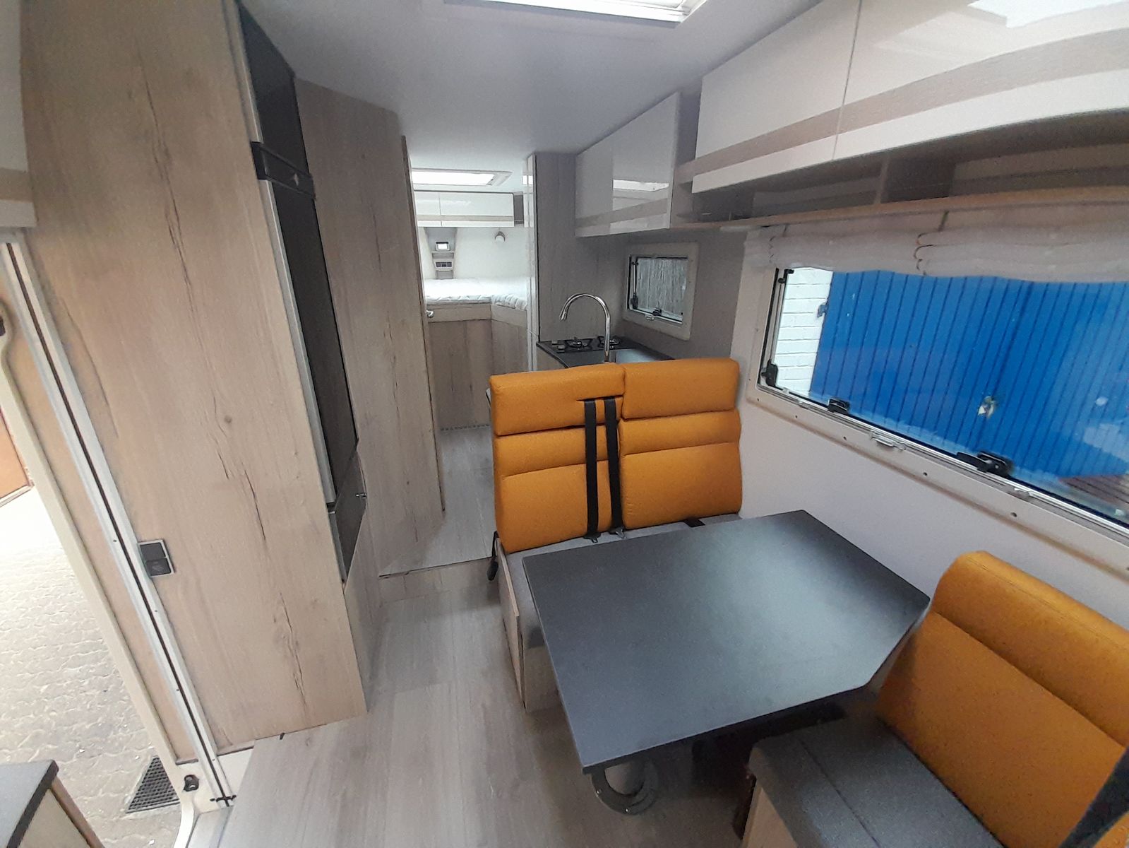

Die letzten Arbeiten vor dem TÜV, Gasprüfung ist bereits erledigt

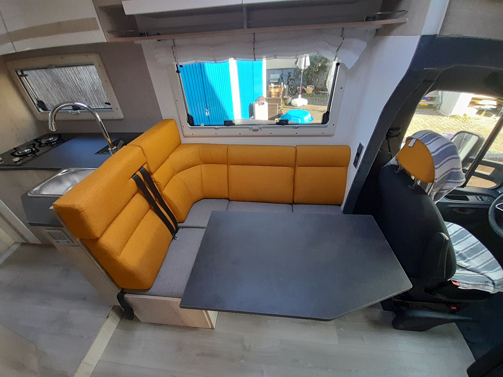

Das ist die L-Sitzgruppe, die für die Eintragung von 2 Sitzplätzen umgebaut wird und dann
so aussieht

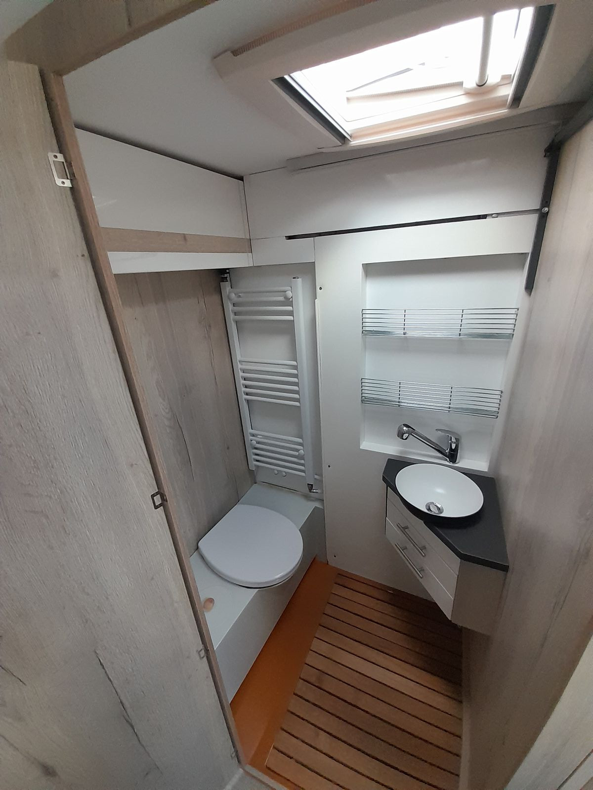

das Badezimmer
alles für den Müll
fertig bin ich noch lange nicht, Schubladen bauen, Satanlage und TV einbauen, Kameras programieren, Kleinteile einräumen, Elektronik testen und vervollständigen......

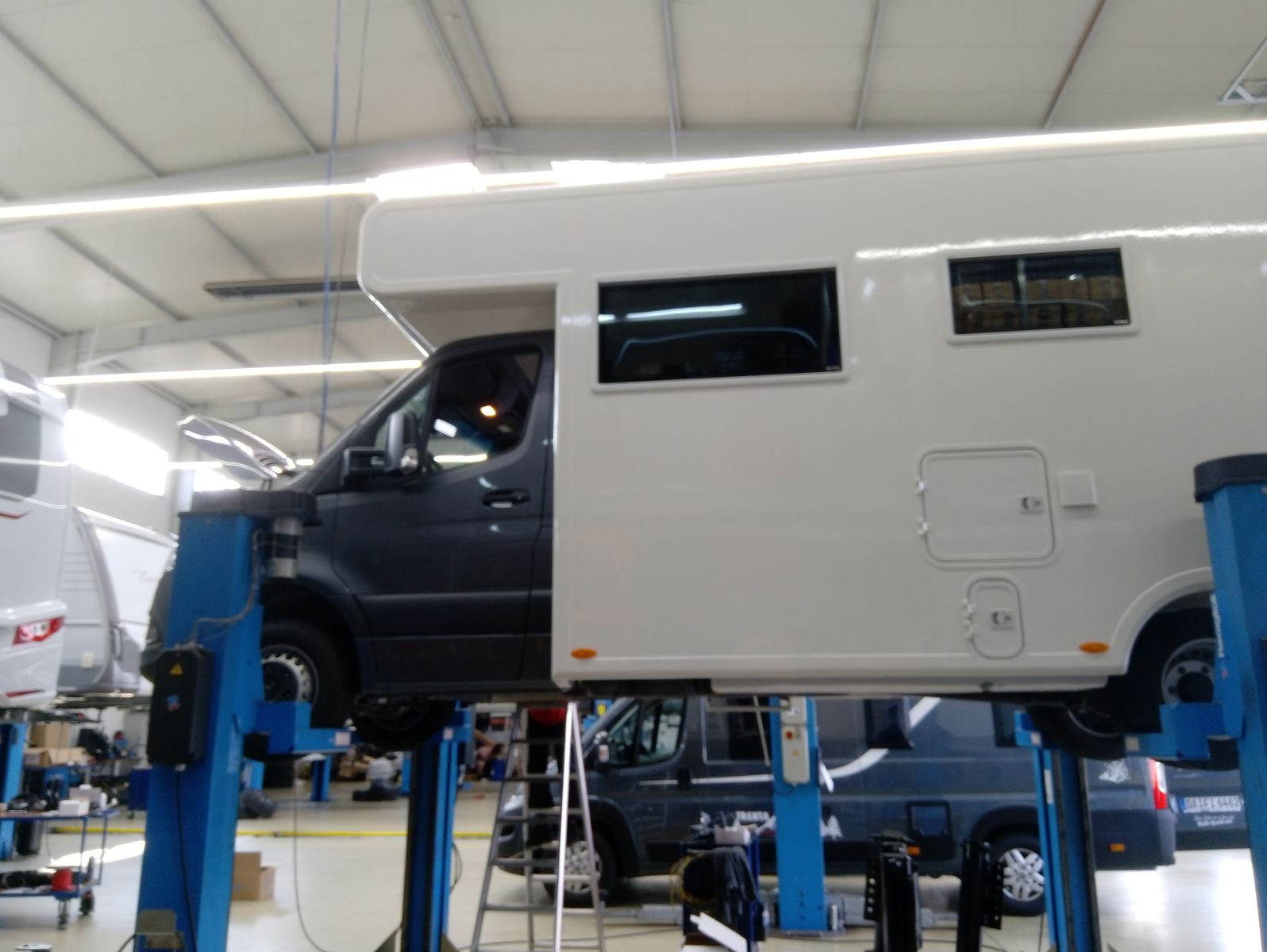

Fremdarbeiten bei der Fa Stäbler
Am Donnerstag ging es mit "roten Kennzeichen" zur Fa Stäbler nach Waghäusel, keine 50 km von mir. :)

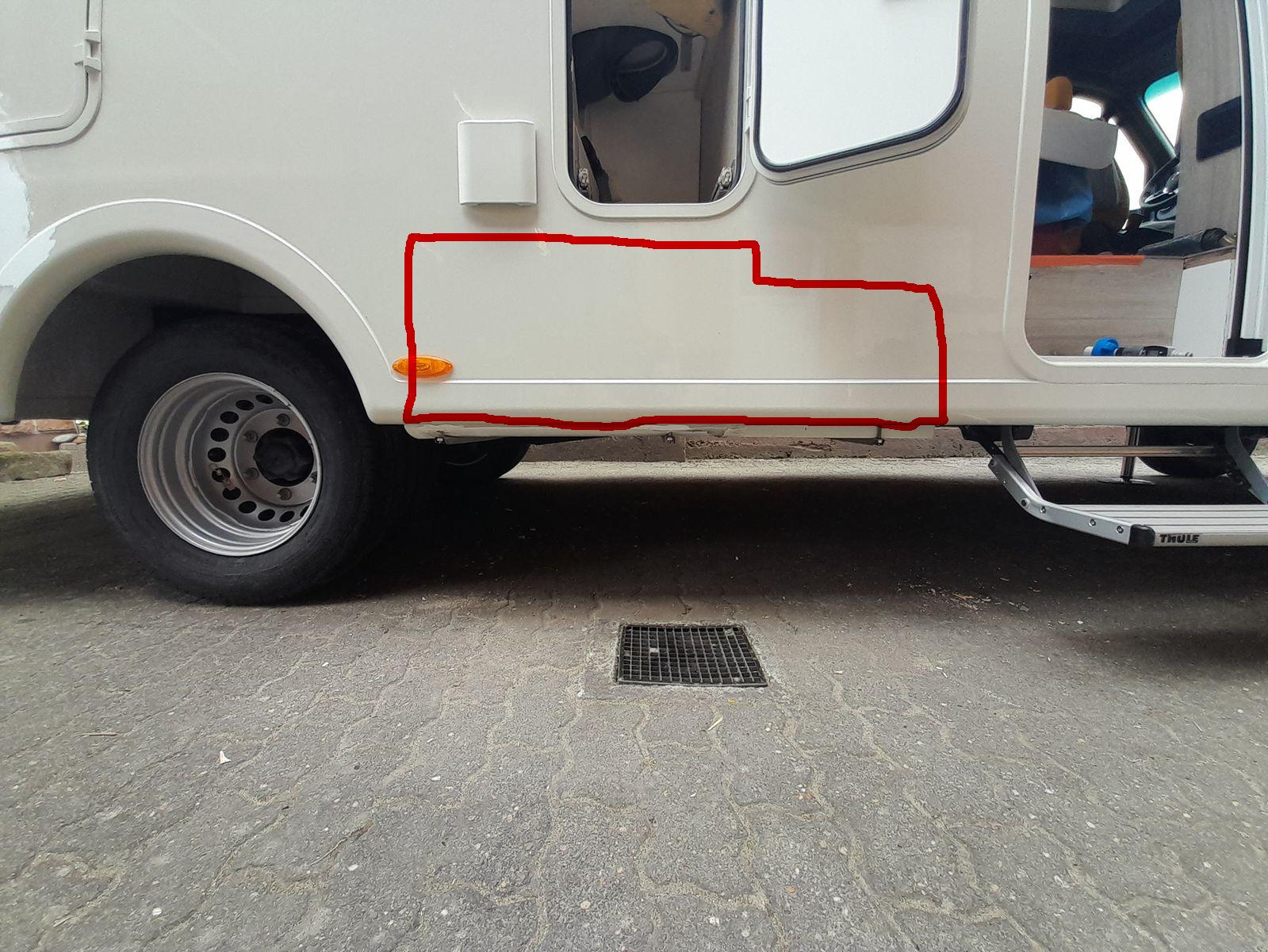

Geplant war der Termin schon 2 Monate, denn das Arbeitspensum war gewaltig: Hydraulische Stützenanlage, Luftfederung hinten und dicke Anhängerkupplung.
Nach dem Angebot alles in einem Tag machbar, so der Plan. Der Hof war voller Wohnmobile, ich war überpünktlich und der erste bei der Anmeldung um 7.45 Uhr. Bei der Vorbesprechung am Fahrzeug stellte sich dann heraus, dass Teile für die AHK…
Weiterlesen

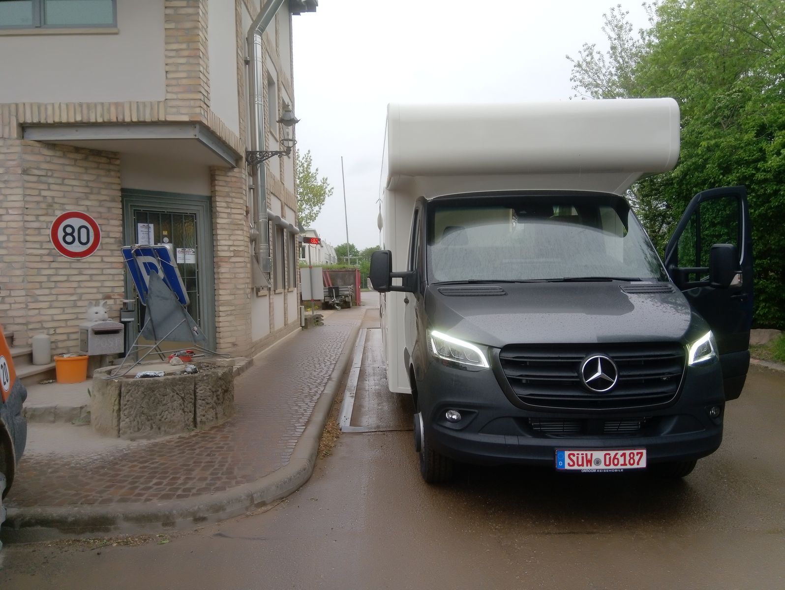

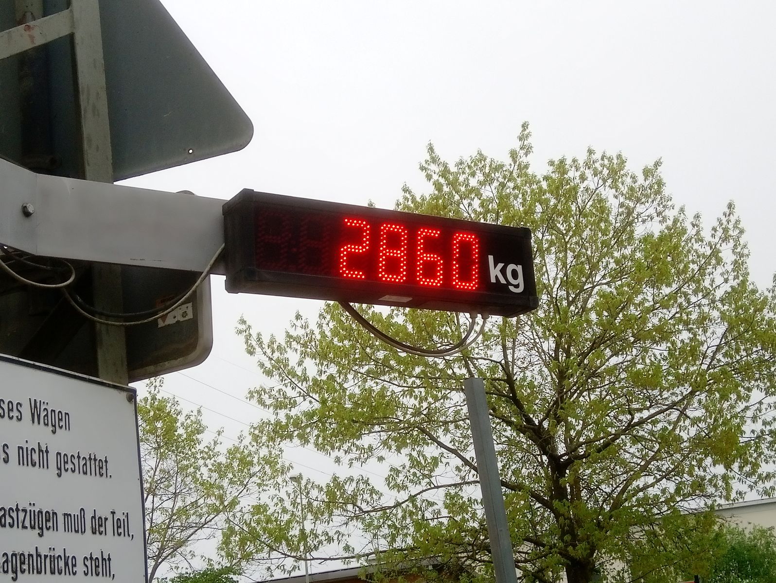

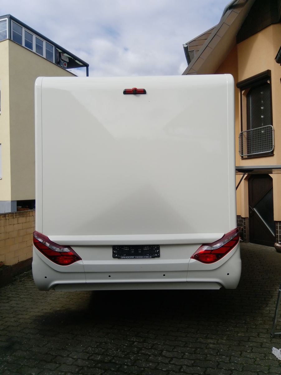

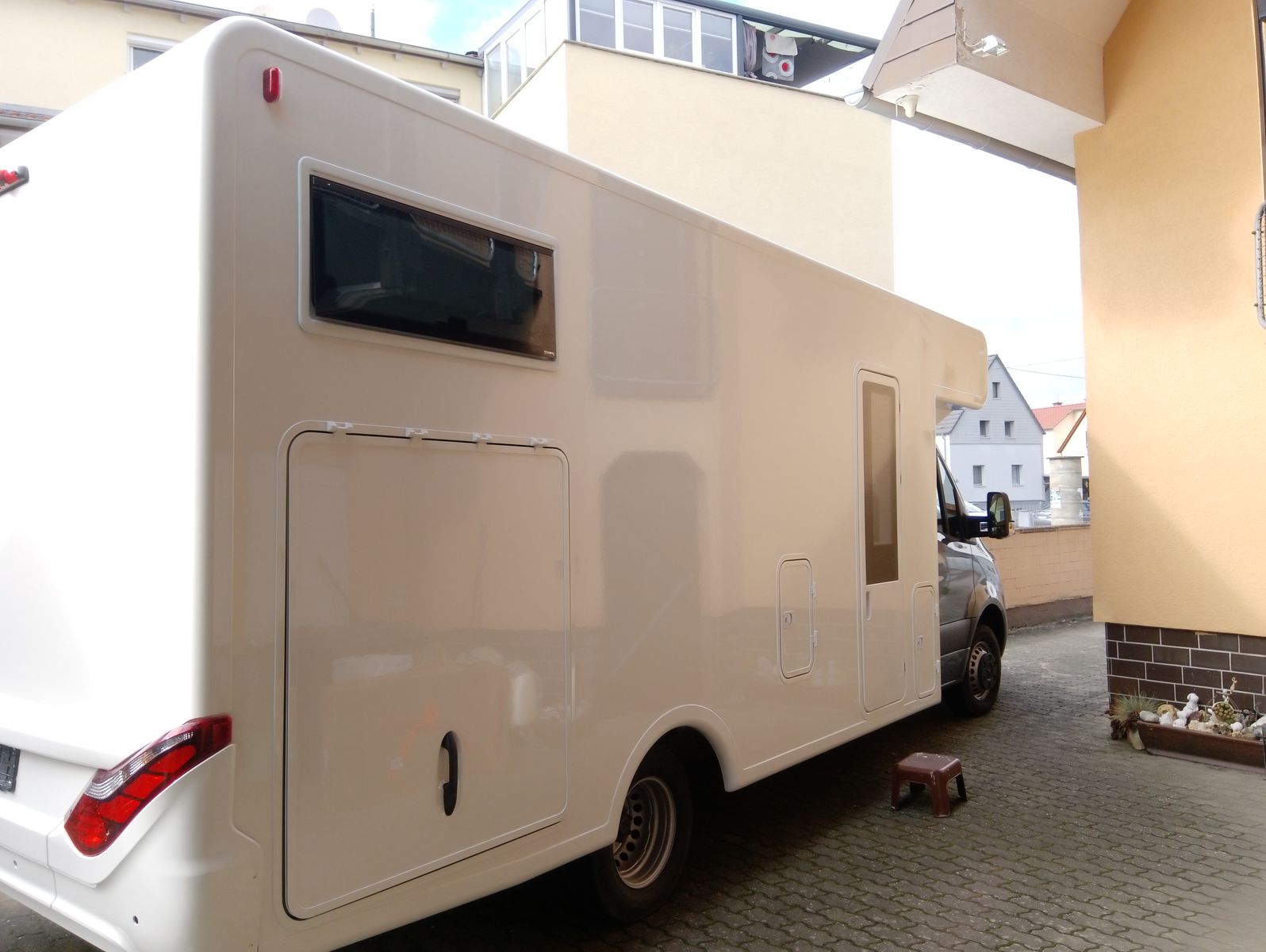

Frisch aus der Lackiererei, RAL 9002 grauweiss
und gleich auf die Waage

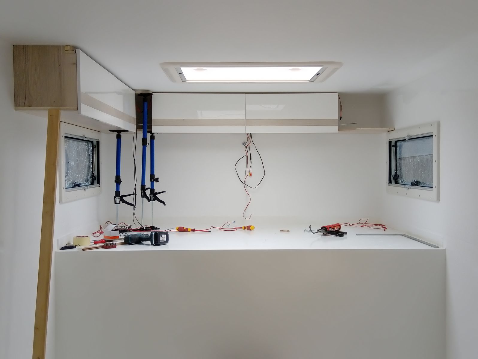

der Möbelbau, Teil 4, Einbau

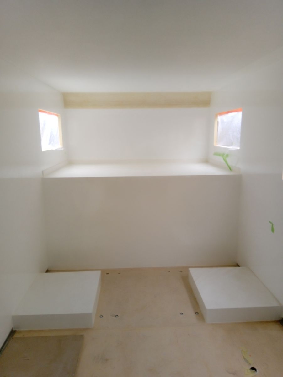

alles leer....
das Regal kommt noch hoch und verdeckt die Kabelführung der Rückfahrkamera und der zusätzlichen Bremsleuchte

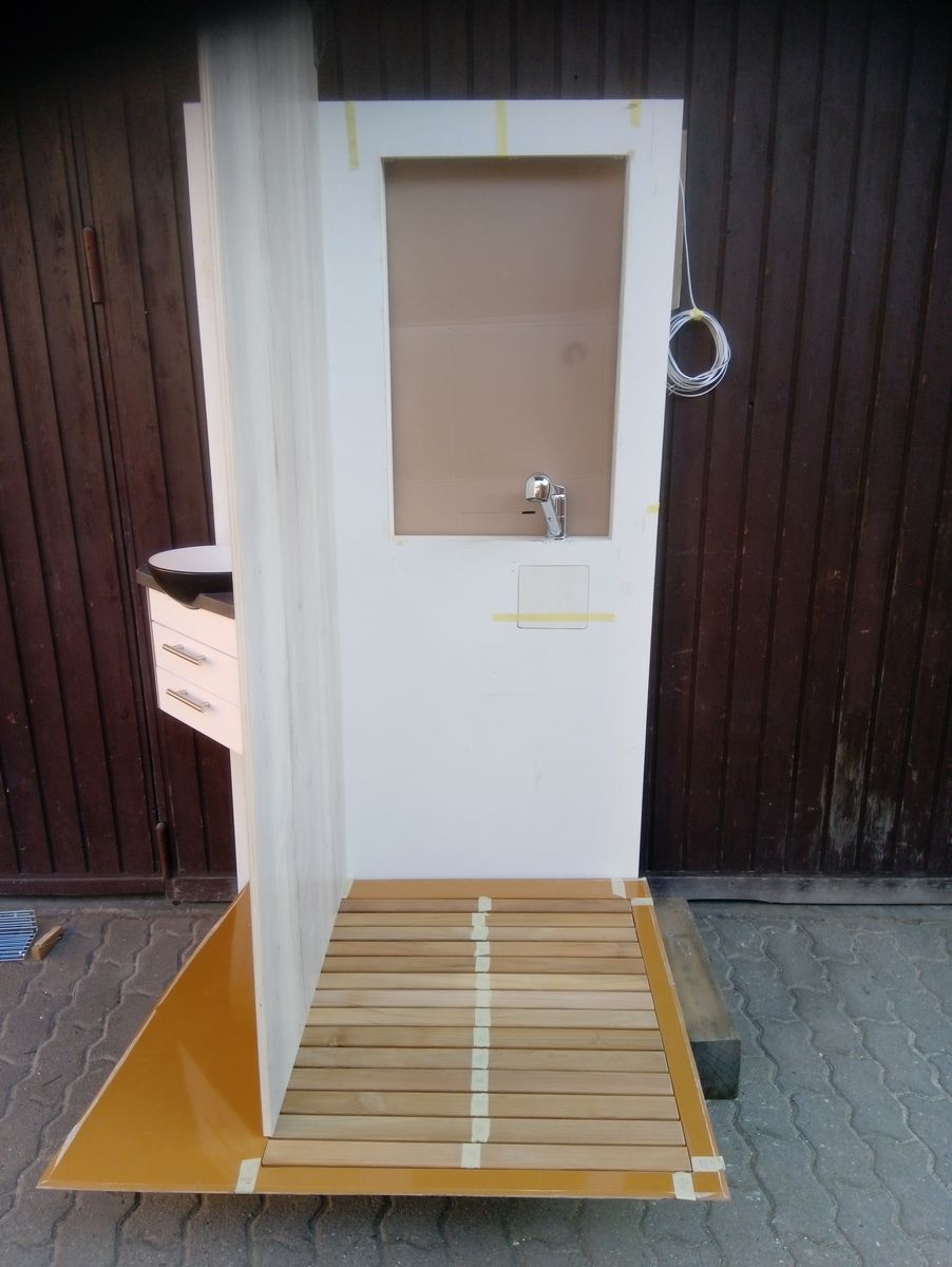

der Möbelbau, Teil 3, bauen ohne Fahrzeug.....

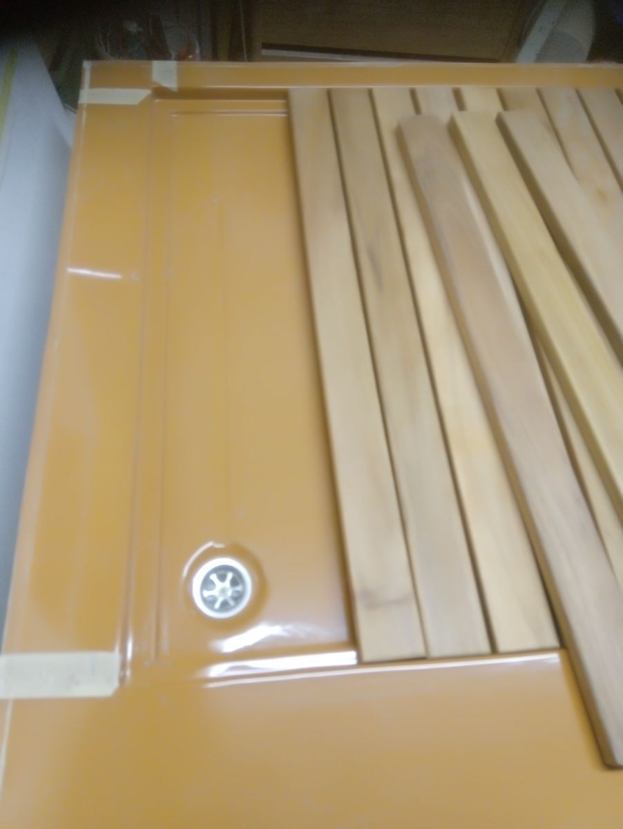

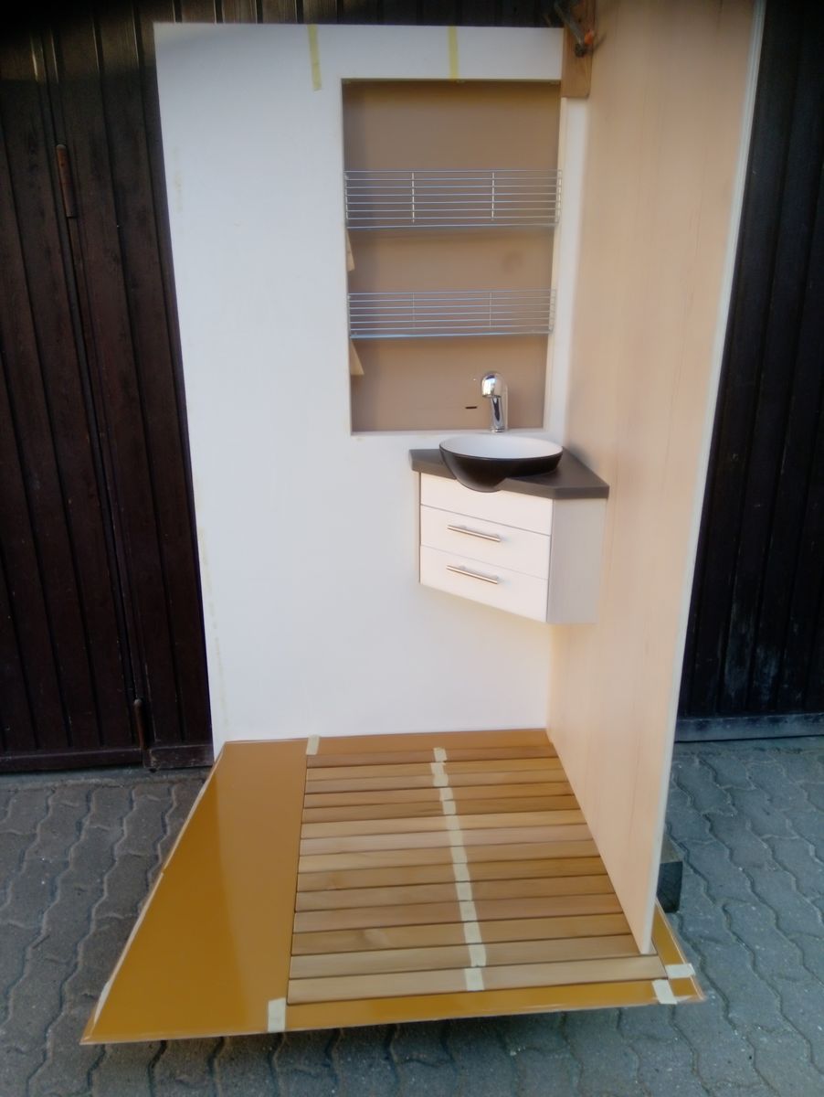

die Nasszelle mit verschiebbarer Trennwand = allgemeine Benutzung/Dusche =

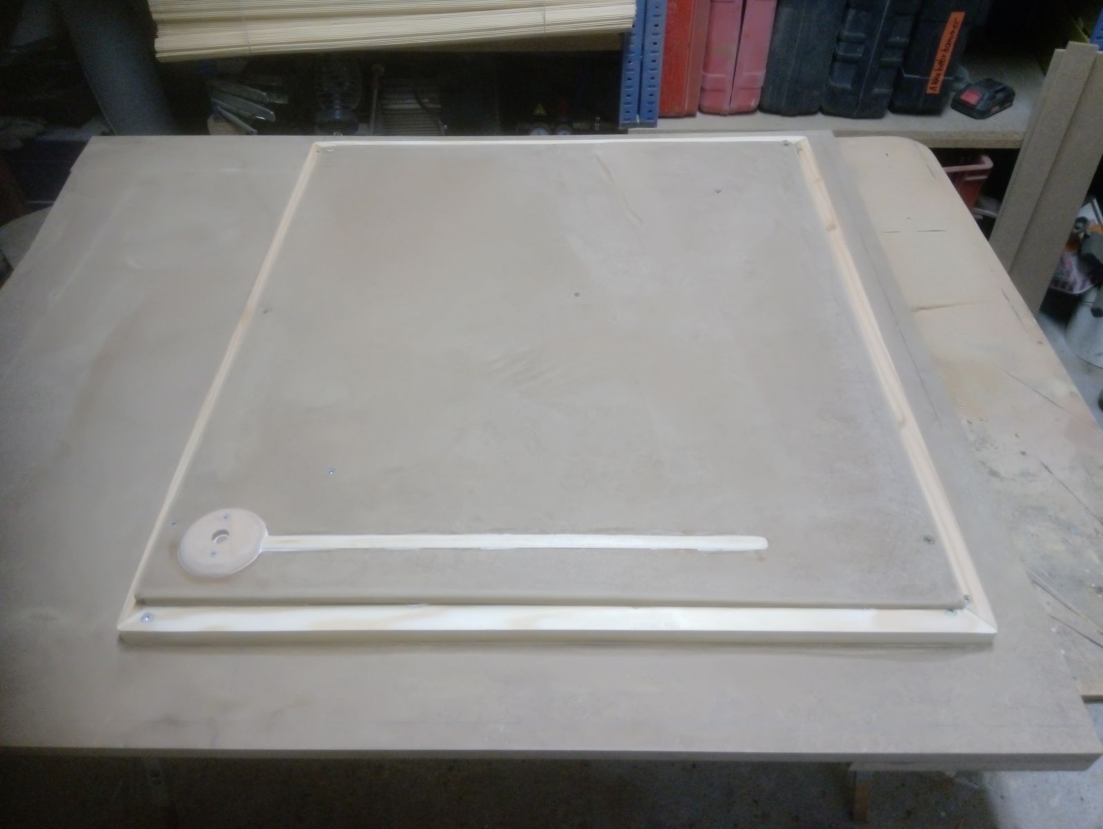

Duschwanne auf Mass, aus GFK mit Lattenrost. Die Form ist von mir, gespritztes GFK vom Spezi
Weiterlesen

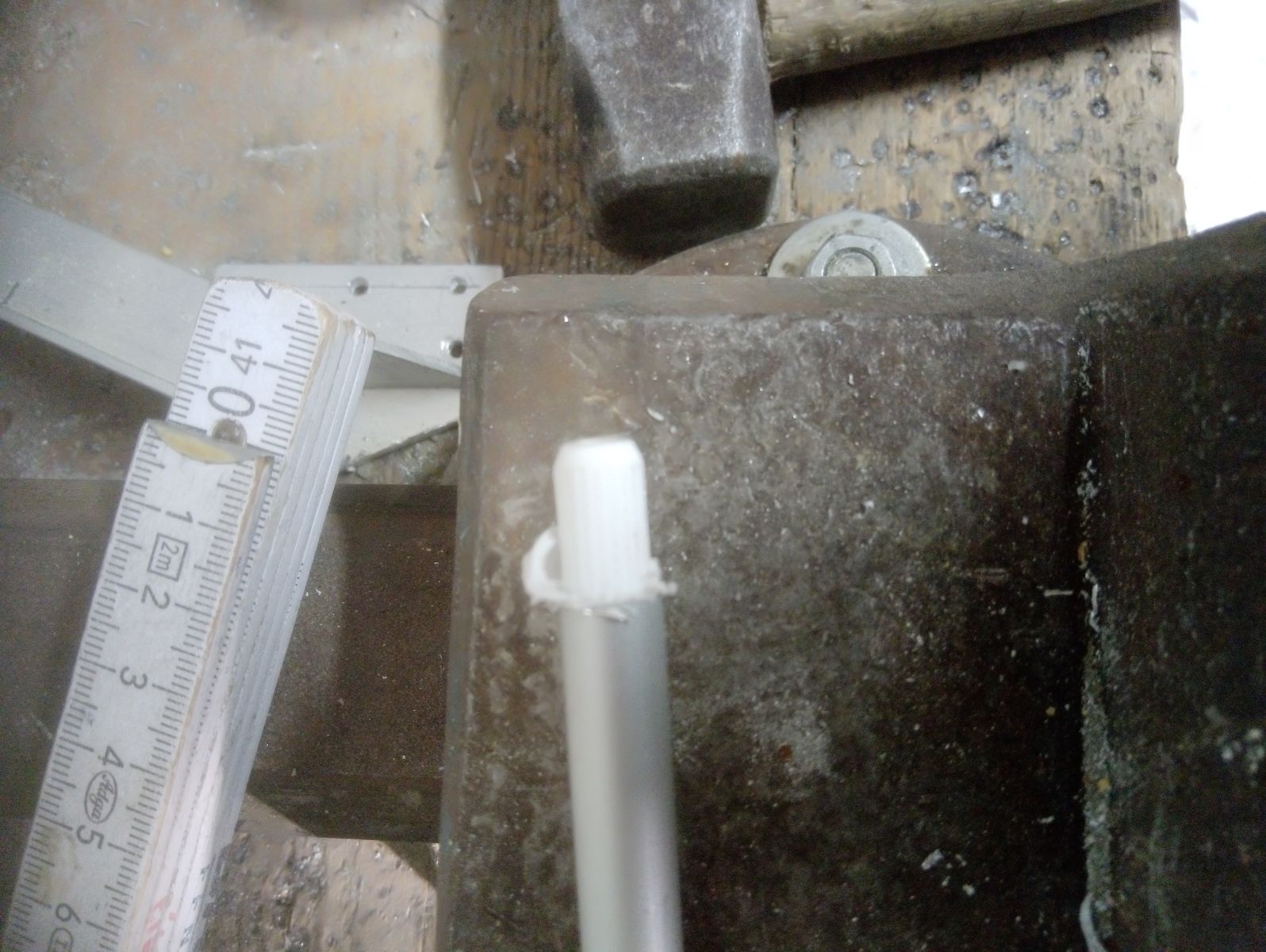

der Möbelbau, Teil 2, bauen ohne Fahrzeug.....

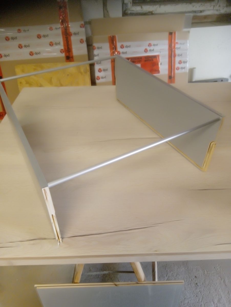

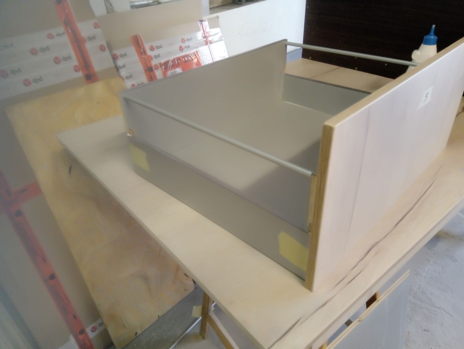

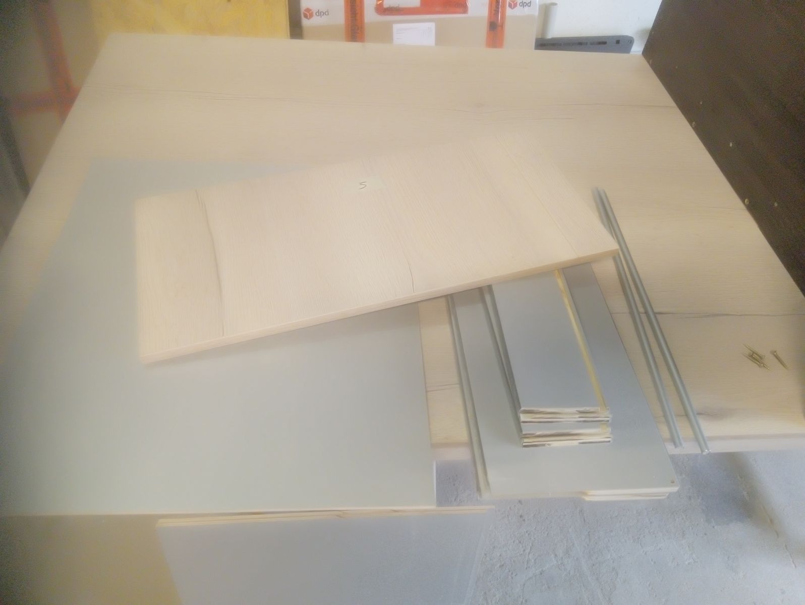

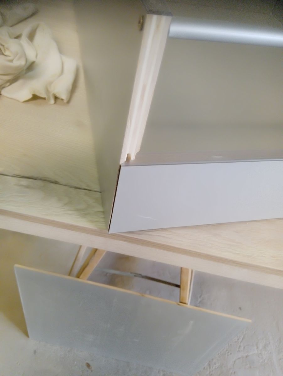

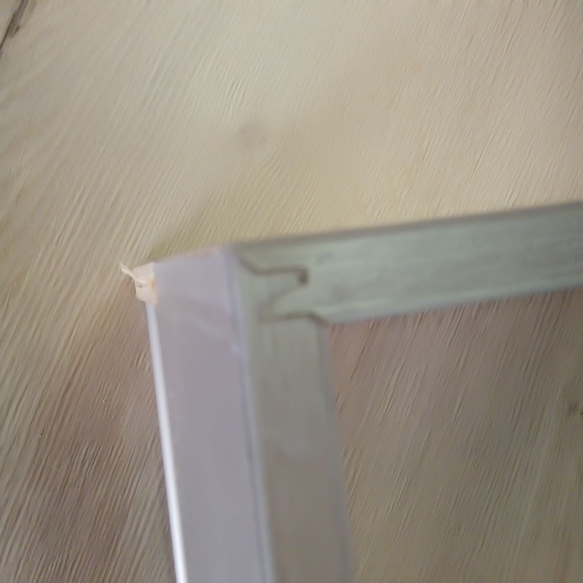

Schubladenbau, 13 mm CPL beschichtetes Pappelsperrholz gefräst, genutet und geleimt. Boden 6 mm CPL Pappelsperrholz, Alurohr 10x1
Weiterlesen
